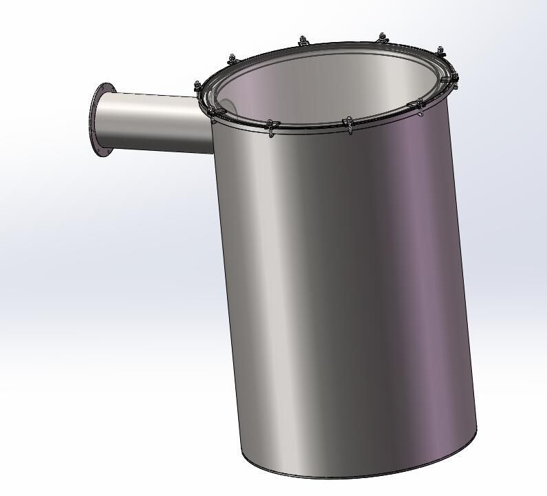

公司需要设计制作一个锅炉(上图),底下主要是烧火。(主要是抗变形)

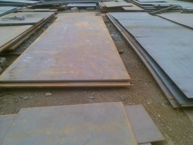

想用Q235的板材,但是不知道什么选  A  .B  .C  .D   .R !!! 求大神只招。
还有我们市场上常见的板是什么材料?用这种钢板制作行吗?

GB/T 713-2008,锅炉压力容器用钢板

自制锅炉建议选取Q235B、Q235C、Q245R这些板材都是专用锅炉、容器板材,只有上差,没有下差。都是按公斤卖的。
不要用Q235A板--就是普板,这种板材都是下差板,很少有国标的。按张或平方卖。
锅炉管选用20#--GB3087的无缝管。

没有压力容器生产许可证,锅炉能自制?

ABCD代表几种温度下的冲击功不同。
Q235A,Q235B,Q235C,Q235D代表不同等级,区别主要是冲击的温度有所不同而已。
A指40度以上,B在20度以上,C0度以上,D-20度以上,A到D所不同的,指的是它们性能中冲击温度的不同。
分别为235A级,是不做冲击;Q235B级,是20度常温冲击;Q235C级,是0度冲击;Q235D级,是-20度冲击。在不同的冲击温度,冲击的数值也有所不同。
元素含量: 等级A、B、C、D硫含量依次递减;A和B的磷含量相同,C的磷含量次之,D磷含量最少

没资质最好不要自己搞,压力容器是要到安监备案的。

这个板价格太贵,我们自己自产自用!没有压力。

我们是自产自用
