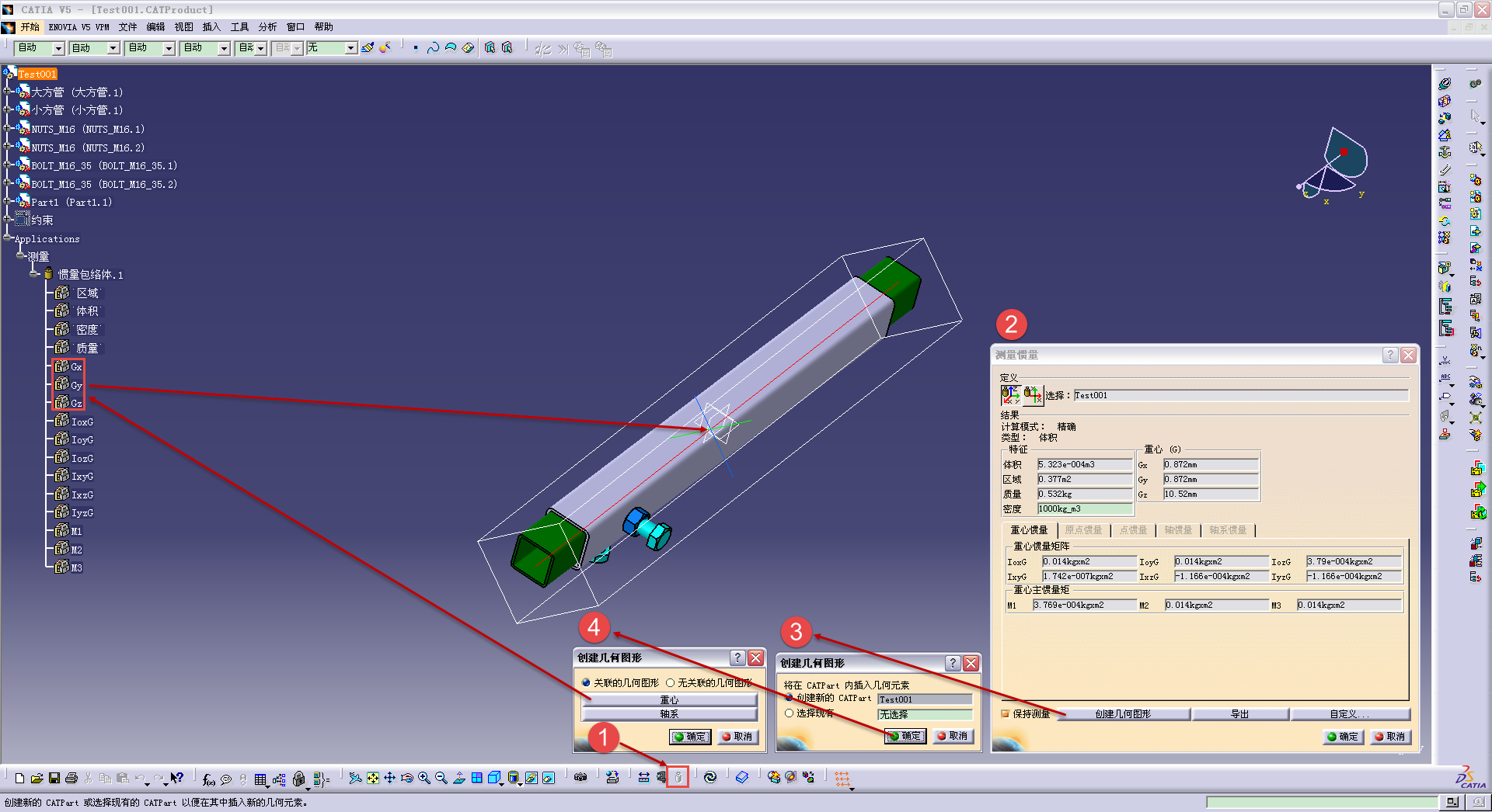

发表于 2017-1-7 16:19:58 | 显示全部楼层 |阅读模式
+ |: g$ X" y5 t) X3 x. l大神们看看这个是什么原理?/ o5 P+ E% O% T6 M) c6 B1 [
- s, ]: n1 U2 [

发表于 2017-1-7 16:37:10 | 显示全部楼层
重心点在脚上,还有啥。

发表于 2017-1-7 17:59:26 | 显示全部楼层
重心是怎么计算的,我不清楚,我常用的这个软件CATIA,可以通过下面这几步操作得出重心点的坐标,如果你能提前设置好总装配中每一个零件的密度、材料,重心点就更精确了。只要把这个重心点放到你模型中假人的脚上,就能做到那个动画里的效果了。
发表于 2017-1-7 18:33:01 | 显示全部楼层
eastrong 发表于 2017-1-7 17:59! v' y6 h! n+ N  x, B4 m: y/ |
重心是怎么计算的,我不清楚,我常用的这个软件CATIA,可以通过下面这几步操作得出重心点的坐标,如果你能 ...
  B) {) D  H( o  I  `# X
有道理  重心应该在脚上 类似不倒翁 建立有限元模型找一下重心就清楚了
