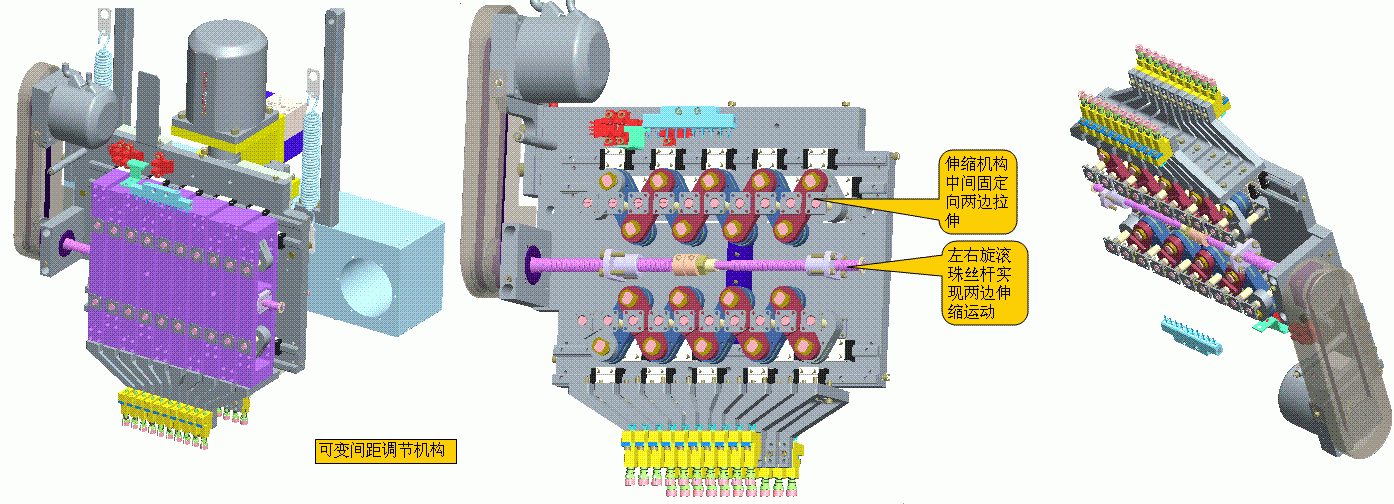

吸盘间距可调,电动的,谁有好的建议?记得社区里面谁有发过,找不到了。
发表于 2017-1-6 14:09:25 | 显示全部楼层
应该是吸盘间距等距可调吧?有这篇文章

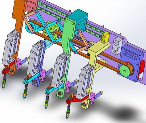

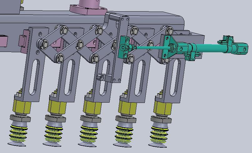

发表于 2017-1-6 15:30:34 | 显示全部楼层
要无极变pitch,基本都是用剪刀式
如果pitch是固定的话,还可以用斜槽
同步带变pitch
同步带变pitch
丝杆变pitch
丝杆变pitch

我九十年代初,设计过一台电磁吊,是钢板预处理生产线上用的。
吊具由五个可移动矩形电磁铁和横梁组成,电机驱动单头和双头丝杠,在任何位置都是等间距的。
系统配有蓄电池,具有停电保磁功能。
