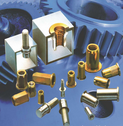

薄板料上的螺纹孔如何防松
发表于 2017-1-5 16:02:04 | 显示全部楼层
用拉铆螺母试试呢

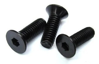

用螺纹胶!然后在买点溶胶剂。其实不用也可以拆下来,就是累点!有时候设计要求,板的厚度加不了,也不好焊个螺帽!还有就是用沉头螺丝,反装看看可不可以!

大侠:
    沉头螺丝反装, 是什么意思 ?

我们是做制衣自动化的,  主要是 搞自动车缝衬衣.   板材上主要安装一些 小气缸, 薄板等方便车衣服的 .

用图中的平头螺丝倒过来安装,有什么问题吗?
