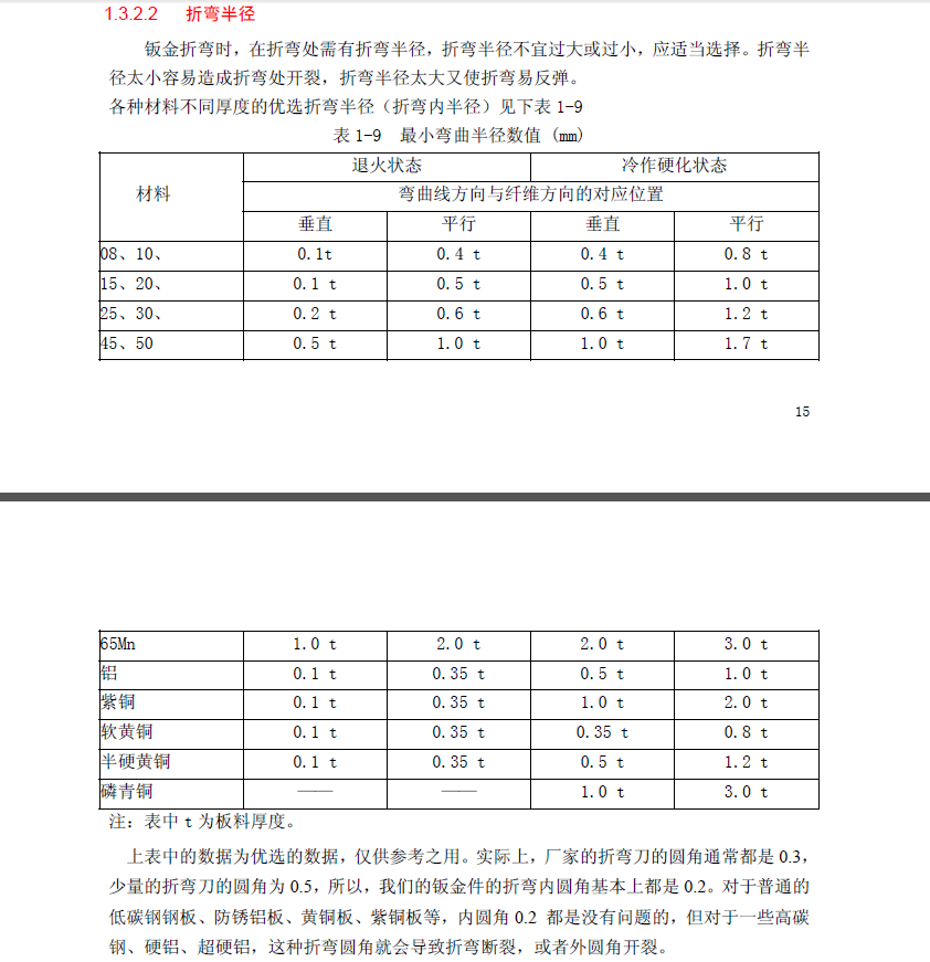

求做机箱有经验的老前辈 ,告诉下 (1到5个厚)的折弯半径。感激不尽,在这也祝大家新年行好运,事事顺心。

来自百度文库. |9 L# D/ O- g4 s! R5 E5 h! ^: T
“钣金件-压铸件-挤压件-塑胶件结构工艺设计指南”- a" s8 Q" H1 O) a) b9 ]

实际中,3mm的Q235板,能折内R2,  4-5mm再增大到R2--R3
