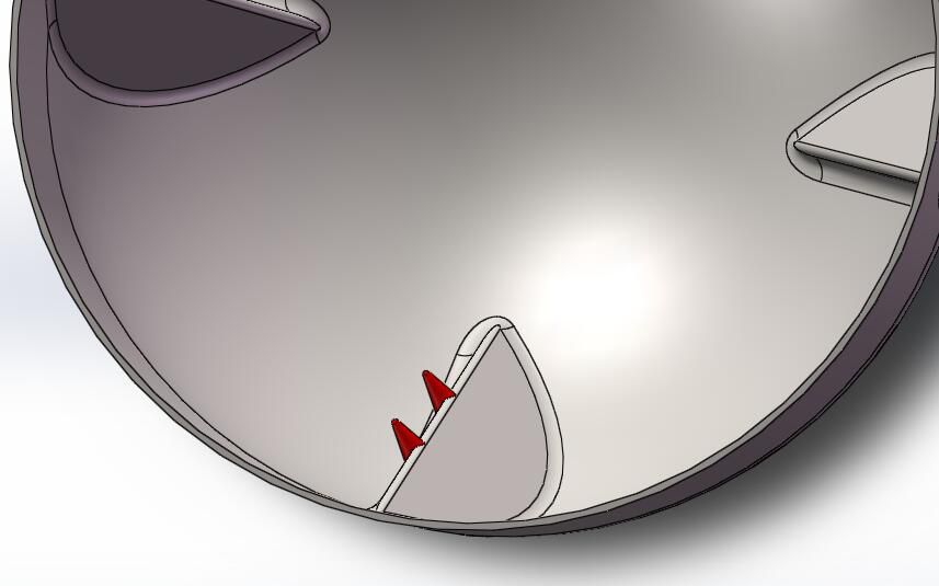

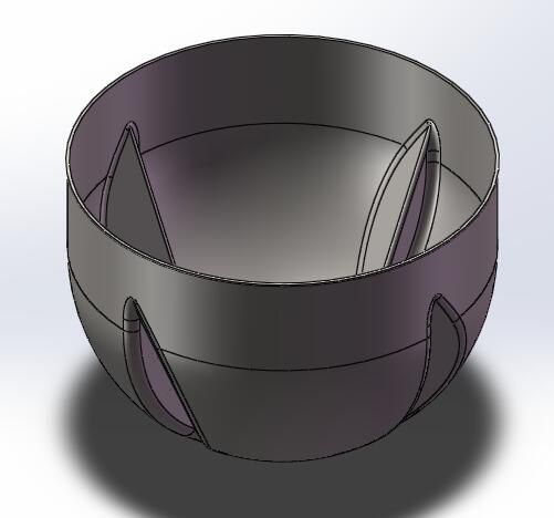

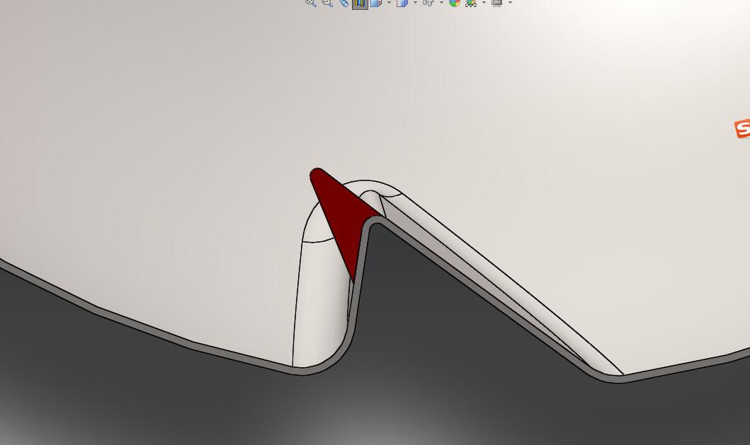

       如图所示,一个半圆的球体,壁厚1mm,直径260mm,上半部分是等直径的圆柱,圆柱高90mm。现要求在球内壁的凸起上安装红色的圆锥凸起,圆锥高度10mm,锥度30度,要求连接处无缝隙,液体无渗漏,材料是430不锈钢,求给个意见

难度很大,零件需重新设计。

发表于 2016-12-21 16:13:00 | 显示全部楼层
焊个销子,把红色凸起物,插进销子定位定紧。不知道红色凸起物起什么作用?
发表于 2016-12-21 16:46:03 | 显示全部楼层
把锥头做成加长形,然后定好位置焊好后,再把多余长度磨去就是。
发表于 2016-12-21 17:29:16 | 显示全部楼层
我看也是零件需要重新设计,
小件带销尾,大件打孔,装入后外焊。
 楼主| 发表于 2016-12-21 17:47:14 | 显示全部楼层
未来第一站 发表于 2016-12-21 17:29
我看也是零件需要重新设计,
小件带销尾,大件打孔,装入后外焊。
挺好
