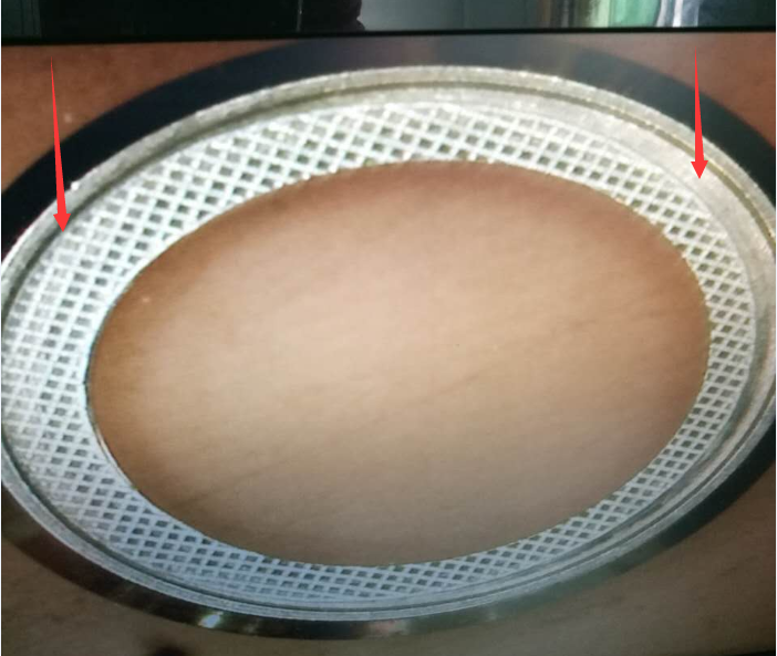

不良品的图片有吗
图没怎么看清。说一下看法,才0.02,不能用滑动的方式。在激光打标前,一定要调整位置精度到允许范围。也就是阻挡后,你要有用规矩之类的去调下位置,保证精度。激光打标时(包括前后),工件不能滑动,保证激光与工件被打标平面垂直。感觉你这保证不了,就是打标前没有调整工件的位置,二直接去打标了。建议用机械方法找位置,这个价格便宜。
 楼主| 发表于 2016-12-23 14:17:49 | 显示全部楼层
宋小龙 发表于 2016-12-23 13:21
不良品的图片有吗
图一:打标打偏了(左边箭头打到了边缘处,右边没到位)
图一
图一
图二:内环烧伤

 楼主| 发表于 2016-12-23 14:19:56 | 显示全部楼层
面壁深功 发表于 2016-12-21 17:29
总感觉你在打标这个位置要独立出来一个装置。
对于这个独立的装置有没有想法?可以稍微说一下吗?
嗯嗯,现在是移到一个窝窝中用外圆定位,并加一个90°压的机构辅助定位。。。过几天验证后才知道结果。  发表于 2016-12-23 14:53
因为有那么高的定位精度要求,滑槽过来的工作无法放到位,为此装置重点放丰到位后的定位,可以考虑加一个夹头结构。  发表于 2016-12-23 14:28
