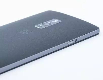

七、喷砂
- i( ?0 e( x+ C3 X. i/ a$ K9 D
喷砂:是采用压缩空气为动力,以形成高速喷射束将喷料高速喷射到需处理工件表面,使工件表面的外表面的外表或形状发生变化,获得一定的清洁度和不同的粗糙度的一种工艺。
& Q3 p3 G3 E/ m. r6 y( S8 o
技术特点:
1、实现不同的反光或亚光。
! ]: K  t. r: ~0 y3 {7 B
2、能清理工件表面的微小毛刺,并使工件表面更加平整,消除了毛刺的危害,提高了工件的档次。
3、清楚前处理时遗留的残污,提高工件的光洁度,能使工件露出均匀一致的金属本色,使工件外表更美观,好看。
