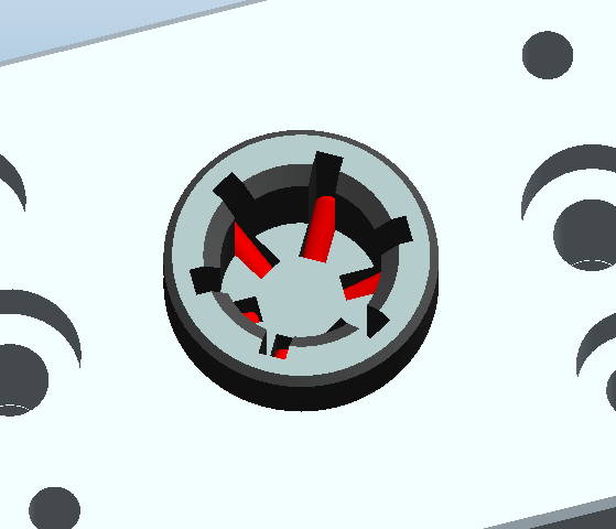

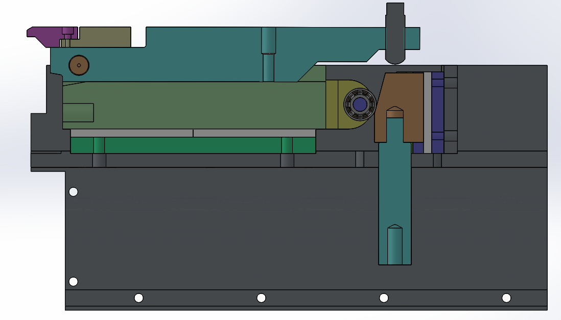

简易工装,施力处以机构代替人工敲击
 楼主| 发表于 2016-12-16 14:32:25 | 显示全部楼层
海慕之 发表于 2016-12-16 11:53
不采用冲压,改成弹性的爪子,锥套试试
可以再详细解说吗?恳请
 楼主| 发表于 2016-12-16 14:33:29 | 显示全部楼层
具体结构是哪样呢?请赐教
压装轴承那东东,配好工装拿来压  发表于 2016-12-16 14:35

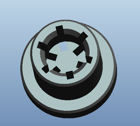

发表于 2016-12-16 18:52:26 | 显示全部楼层
不容易压实的原因是什么,间隙配合不好吗?
发表于 2016-12-16 19:27:16 | 显示全部楼层
静待瓜熟 发表于 2016-12-16 11:01
做了这样的冲头,但是效果不佳。卯压不实。
把结构改下,先弯曲再压实,按照封口模具结构设计
发表于 2016-12-16 23:09:45 | 显示全部楼层
可以参考散热器水池扣压的设备
先推倒,然后再下压,就可以铆实的

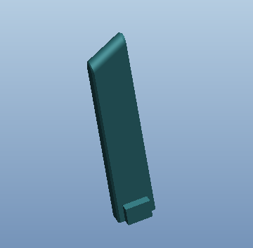

发表于 2016-12-17 16:53:49 | 显示全部楼层
之前设计过   附上图片吧    希望得到启发
发表于 2016-12-17 20:00:52 | 显示全部楼层
建议开三角锥槽
发表于 2016-12-18 12:52:46 | 显示全部楼层
关键是圆的怎么定位。其它都好说。
 楼主| 发表于 2016-12-19 10:23:43 | 显示全部楼层
momo1505 发表于 2016-12-17 16:53
之前设计过   附上图片吧    希望得到启发
你这个是不是内外两个冲头,活动的?
 楼主| 发表于 2016-12-19 10:30:56 | 显示全部楼层
不是间隙,是先要向内压然后再平压。这是2个动作。但是我想不出用什么机构来完成这2个步骤
