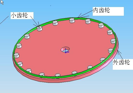

请教高手-自己设计一个转盘
发表于 2016-12-15 12:54:41 | 显示全部楼层
1.2M的转盘上分割出18个工位?上方的机械手也太小了哇,每个机械手分配到150mm左右的转盘幅度。
建议:1用分割器,2工件不旋转,机械臂调正定位角度,(或下一工位调整角度)。

 楼主| 发表于 2016-12-22 20:46:37 | 显示全部楼层
fangyunsheng 发表于 2016-12-15 09:42
盘面用20mm尼龙塑料是什么意思?用尼龙做转盘?
尼龙存在吸水膨胀的问题。。。。。。。
尼龙料主要是考虑重量的事,我上面会再罩一个薄的不锈钢板

发表于 2016-12-23 07:45:37 | 显示全部楼层
用铝料,开减重孔,加工完毕后时效处理
发表于 2016-12-23 11:34:09 | 显示全部楼层
在这个主要问题是18个工位怎么自转吧,是连续转90°?一直顺时针或逆时针
发表于 2016-12-23 15:29:22 | 显示全部楼层
这是一个示意图哈。只是说明原理哈。 小齿轮与外齿轮做在一起,传动时靠半齿轮传动达到18个工位停靠,18个工位转位时又与内齿轮配合达到单工位自转。这个内齿轮是固定的。
不喜勿喷哈。
