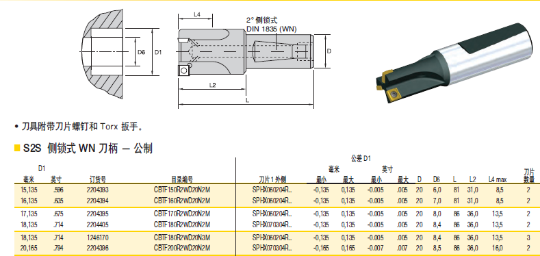

中心孔本来是偏的可以使用吗?
* S7 G7 l. r6 E/ F* Y- FU钻的刚性很好,没有问题的,但是粗糙度不是太高
. H& Y  E* [: G4 Q) L
发表于 2016-12-14 12:53:57 | 显示全部楼层
定做合金钻头 带内冷孔的,订做U钻 装刀片 尺寸不稳定光洁度不好,只能用合金钻头了!但是很近钻头很贵啊 ,U钻便宜一点,磨损直接换刀片!可以用WC SP的U钻刀片 我这边有很便宜 专门加工不锈钢的 306264688
发表于 2016-12-20 14:06:08 | 显示全部楼层
楼主,我可以非常肯定地告诉你正负0.05的公差用装刀片的扩孔钻是做不到的。刀片式钻头,只能保证正负0.15的公差。( c8 L0 G  H4 S- E, \6 Q
发表于 2016-12-24 12:44:33 | 显示全部楼层
yuanchao070606 发表于 2016-12-8 22:59
2 R+ O2 g6 L8 M5 k同楼上议建,做U钻,我这里可以做的。QQ179068623
# G+ J9 j+ f/ n; H4 P
5倍径0 _  N! `: o  t( p
发表于 2016-12-30 08:56:15 来自手机 | 显示全部楼层
楼上各位,你们确定用u钻能保证0.05的公差?
发表于 2016-12-30 08:59:31 来自手机 | 显示全部楼层
我用过直径16的绞刀,不知道有没有20的,有的话,把所有空用钻头钻到19.5,然后绞孔,这样应该方便一点
发表于 2016-12-30 15:49:04 | 显示全部楼层
U钻还是可以  可以用住友的U钻刀片
