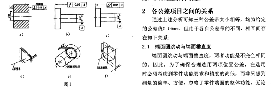

什么时候垂直度多了个端面垂直度的分类,不能脱离标准造概念
当基准是直线,被评价的是直线时,垂直度是垂直于基准直线且距离最远的两个包含被测直线上的点的平面之间的距离;
当基准是直线,被评价的是平面时,垂直度是垂直于基准直线且距离最远的两个包含被测平面上的点的平面之间的距离。
当基准是平面,被评价的是直线时,垂直度是垂直于基准平面和评价方向,且距离最远的两个包含被测直线上的点的平面之间的距离。
当基准是平面,被评价的是平面时,垂直度是垂直于基准平面且距离最远的两个包含被测平面上的点的平面之间的距离。
