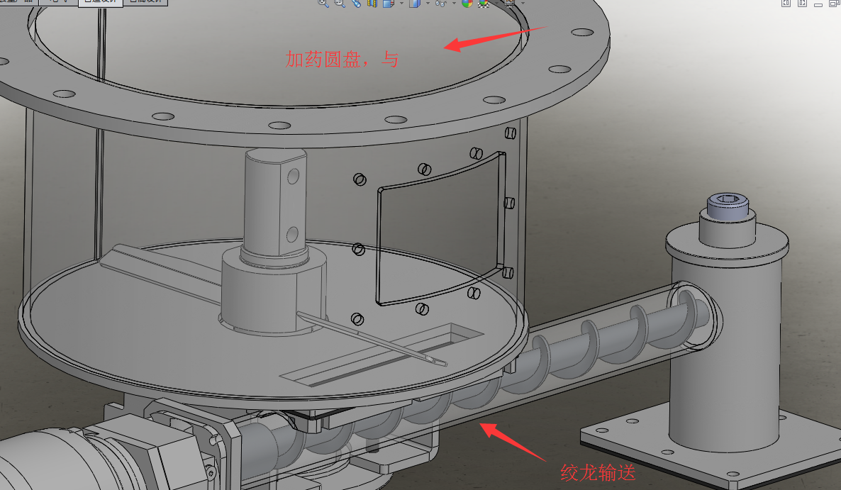

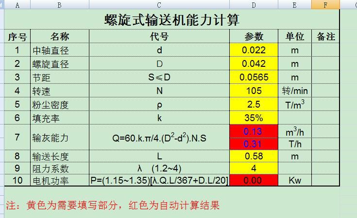

螺旋绞龙,管内直径50mm,螺旋t叶片42mm,l转轴22mm,螺距56.5mm,减速机转速105RPM,结构如(图片一),理论计算结果为300kg/h小苏打(图片二),但实际运行时才30KG/ h,相差太远,各位大侠,欢迎吐槽,求解决方式
发表于 2016-12-5 13:52:03 | 显示全部楼层
看看加药盘里是不是“搭桥”了
物料掉不下去
发表于 2016-12-5 14:09:05 | 显示全部楼层
1,有观察窗搭桥应该看得见,再说也有转搅结构,
2,这理论和实际的差距也太大了,估计是结构的问题。

发表于 2016-12-5 15:07:22 | 显示全部楼层
理论上计算的结果也是建立在参数选择上,不同选择会有不同的结果:
1. 估计填充系数远远没有达到0.35.
2. 算输送量要取物料的松散密度,苏打片的密度是0.75t/m3,不是2t/m3。比如盐的密度一般是2t/m3,但实际输送量计算,细盐按1.2t/m3,粗盐按0.85t/m3。
目前看能否通过提高转速来提高输送量。
一般节距小于绞龙叶片直径,你的节距大于叶片直径,不知道会不会影响输送量?但理论上是节距大会提高输送量,但也应该在一定的范围内。
发表于 2016-12-5 16:04:39 | 显示全部楼层
导程改小,芯轴可以去掉
原因是导程太大,送出的同时大部分往反向滑走了  发表于 2016-12-6 11:28
做无轴螺旋可以提高输送量,也算一个方向,但要重新设计生产,我觉得关键的问题还是要弄清楚原因。  发表于 2016-12-6 09:53
