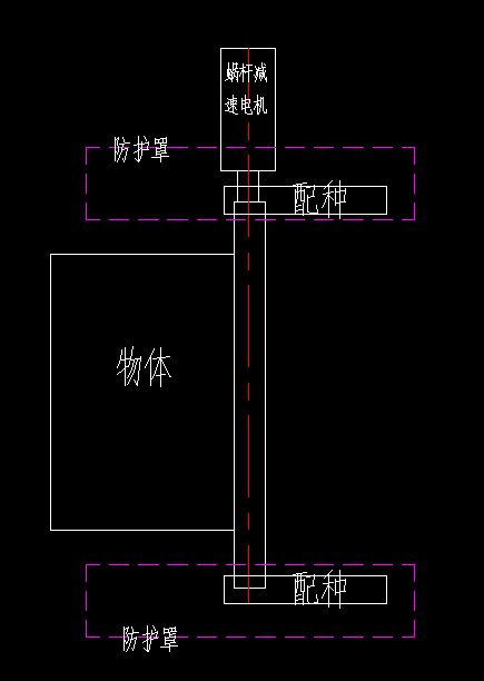

楼主,10层楼提到了配重,你看后也没有否定。请问允许配重吗?
其实不需要2.5吨的配重,更不需要3个位置配重。
以转轴为支点,杠杆两边平衡就可以了。对吗?

10楼的配重复杂了。搞一个像电梯配重方式即可。

QQ截图20161204203538.jpg 图中为俯视图。如果空间允许的话,加配重,机构简单,也很容易实现。这种机构我做过,把1/4齿轮当做配种,工件旋转90度。。。
配重是必需的,题目要求我在1楼已经改了。  发表于 2016-12-4 22:26

1,空间允许,可以利用杠杠配重,或者用混凝土。
2,配重做好后,最好做个静平衡。

为什么不用三个电机,中间的用固定的齿轮,3个电机电机带动3个齿轮与中间的固定的齿轮啮合就可以实现翻转了,只是受力需要仔细验算

搞配重太麻烦,LZ的工件调整角度是用来再加工,还是有什么其他用途?
lz图中标示200,啥意思?
需要了解清楚旋转后用来干什么,就比较好设计了。这个应该很简单。
要想简化,不要配重,可以工件的中心线旋转。不知道是否满足你的工况?另外你还要平动?上下工序如何?重的东西一定要规划好。  发表于 2016-12-11 16:35

如果以工件的中心线慢速旋转自锁,就可以不用配重了。
不知道是否满足lz工况?
如果户外板能够这样,那应该是最简化的驱动设计。
