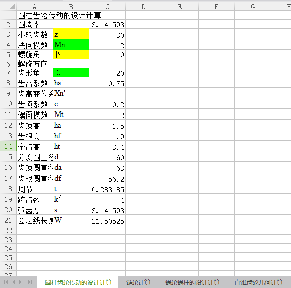

传动计算,基本够用!
传动计算.xls
43.5 KB, 下载次数: 31, 下载积分: 威望 -10 点

楼主能贴个图看看吗?

没有强度校核

强度计算现在三维软件都可以做了,这个表只是为了方便计算校核。

只是做个表格而已
