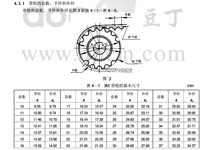

同步带转一圈的距离如何计算,与同步带长度的关系
 楼主| 发表于 2016-11-24 11:36:40 | 显示全部楼层
scxf 发表于 2016-11-24 11:00
模数*齿数。
模数:3M=3mm,5M=5mm,8M=8mm
齿数:指同步带轮。
你是对的,我看错了
