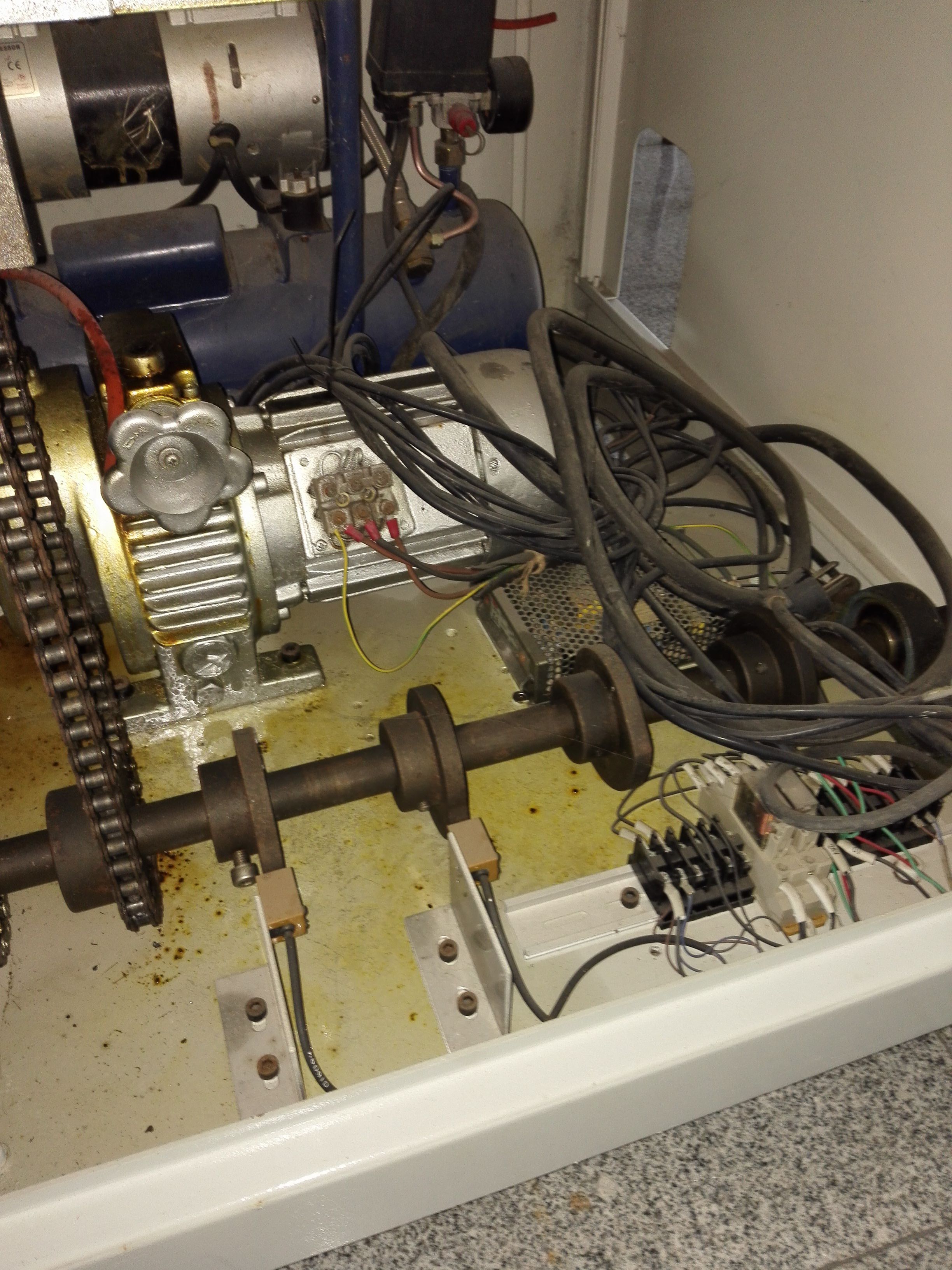

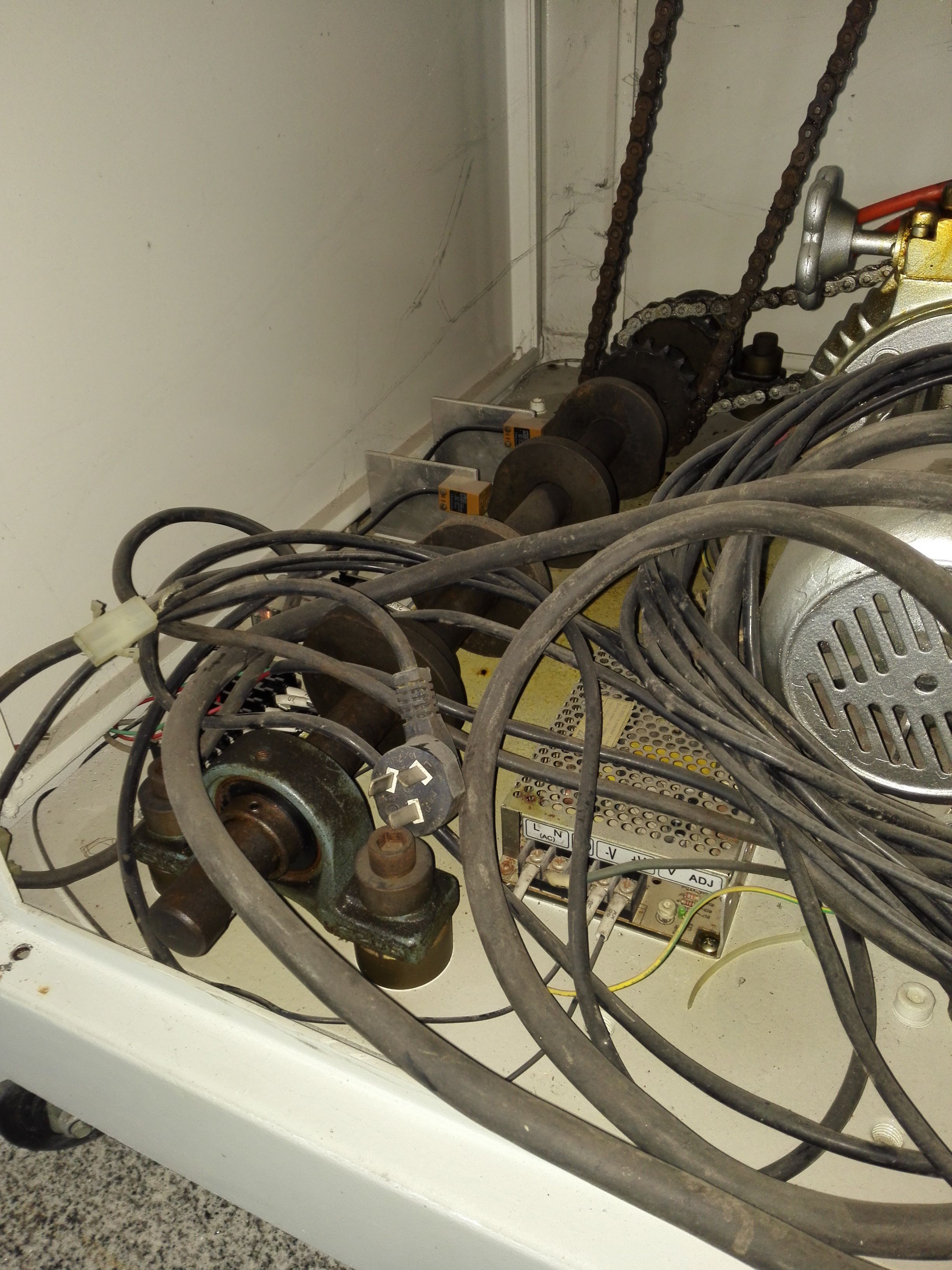

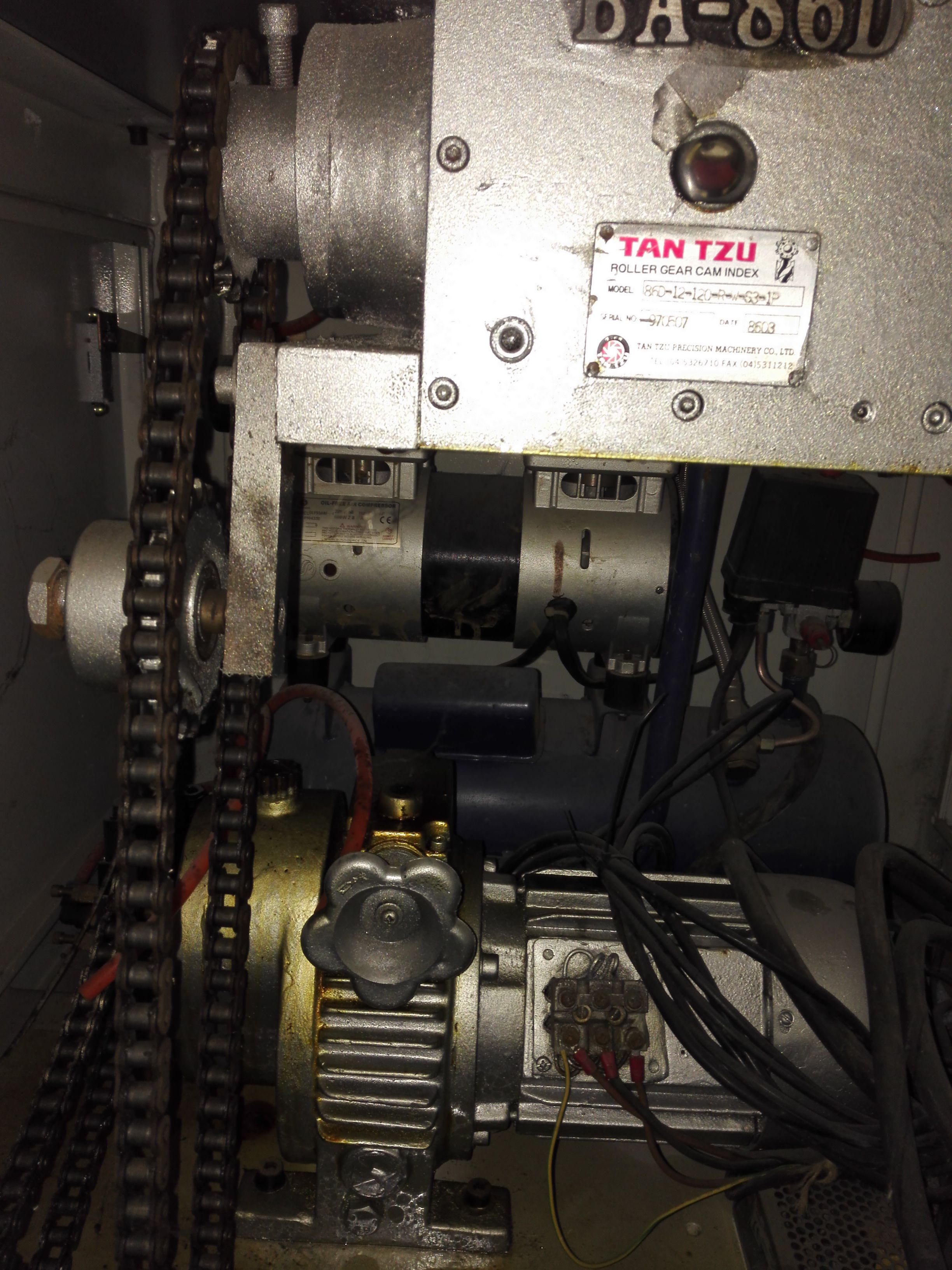

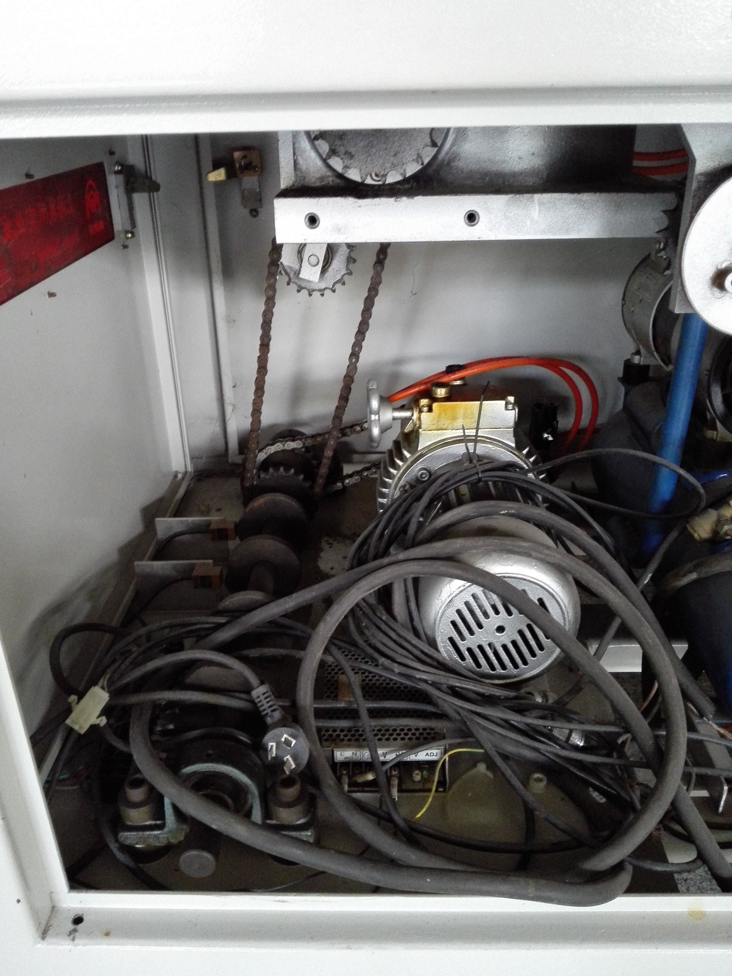

前段时间在一供应商处看到一些老旧设备,激发了我好奇宝宝的心。。。拍了几张挺典型的,发出来给大家看看

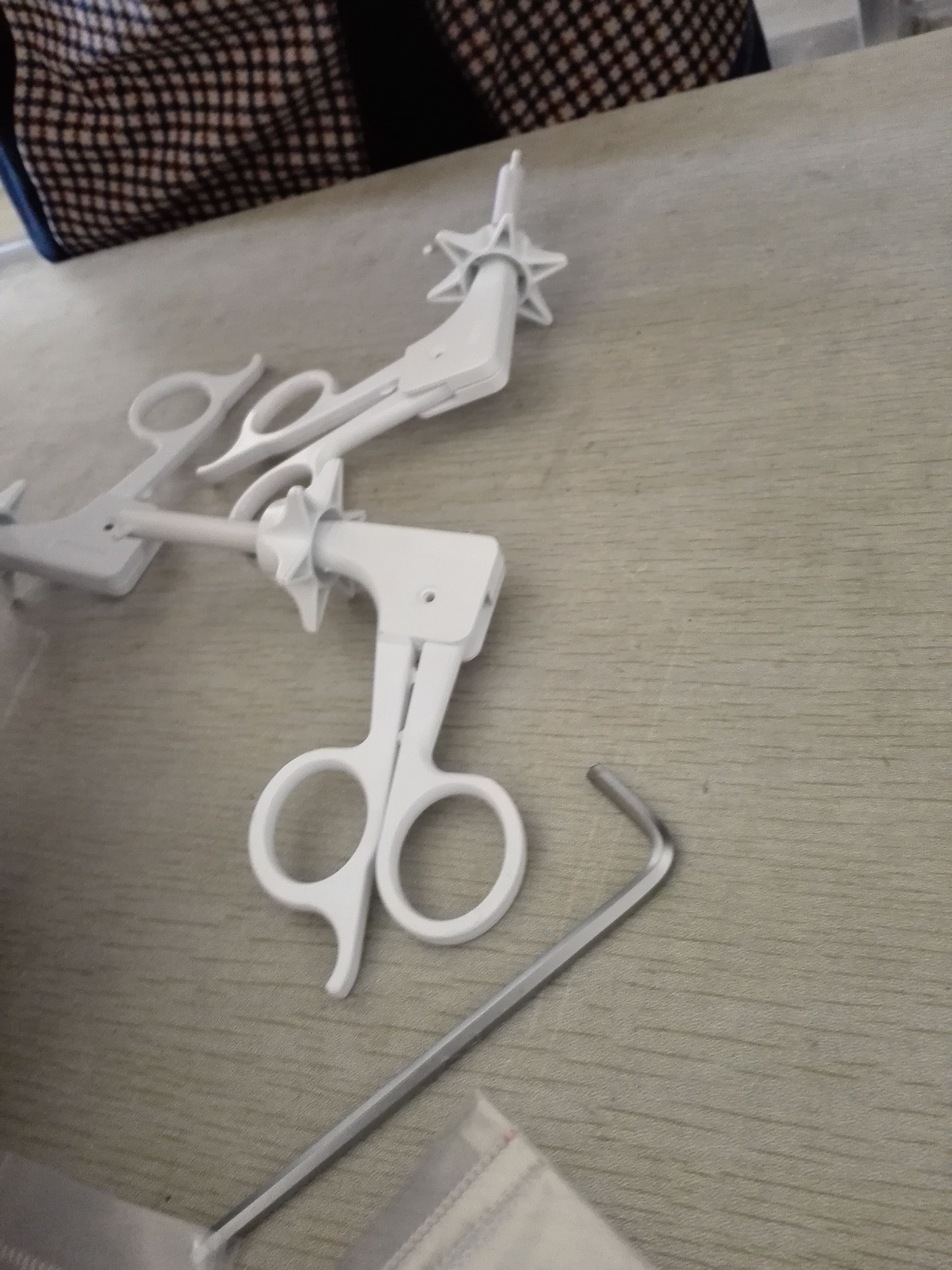

第一张与其他无关
唯一有点不明白的是主轴那里为什么用2个光电检测,用意何在,而且检测圆盘有4个,难道是细分位太多了,方便准确检测位置?
发表于 2016-11-18 16:42:04 | 显示全部楼层

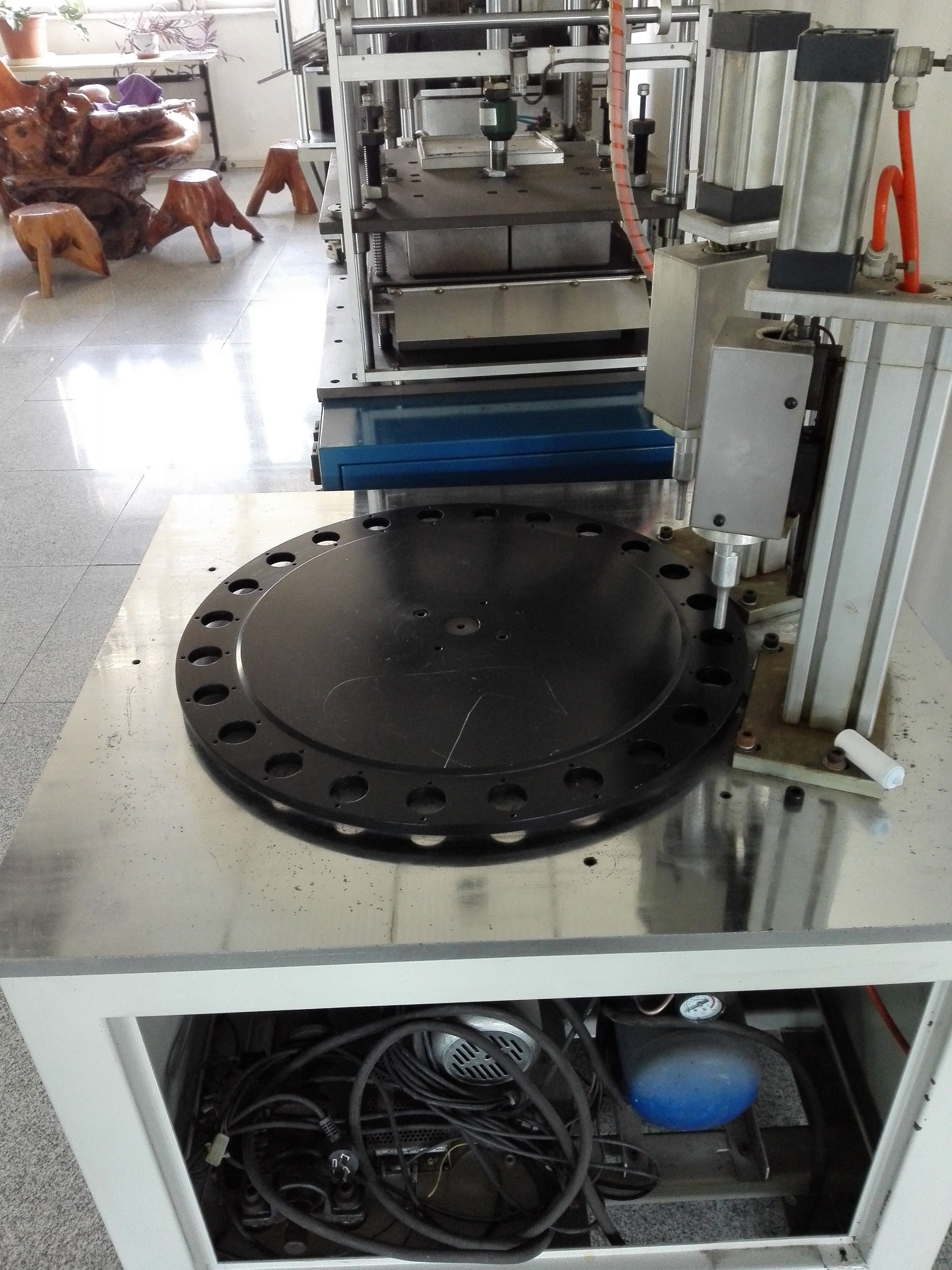

凸轮对应不同的位置要求???
24分割啊,靠2个来圆盘的排列组合来实现24? 那就是一个圆盘上5个位置:5*5=25?  发表于 2016-11-18 16:55
发表于 2016-11-18 18:20:43 | 显示全部楼层
你说的那4个圆盘名叫凸轮,可以在不同的时间段触发检测、吹气等其他动作。
发表于 2016-11-18 18:56:35 | 显示全部楼层
凸轮对应不同的位置要求???
一展刀锋
24分割啊,靠2个来圆盘的排列组合来实现24? 那就是一个圆盘上5个位置:5*5=25?  发表于 1 小时前
1. 24等分不一定要有24个工位有组装动作要求。
2. 24等分可能只有4~5个工位位置有动作要求,为了提高速度来减少分割器分割时的惯性。

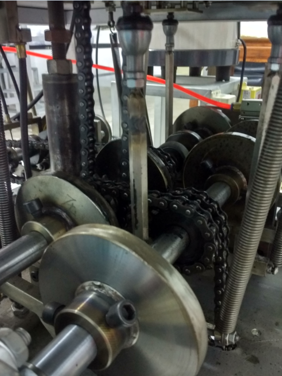

请问层主是否有这方面的资料分享一下。
发表于 2016-11-18 22:38:20 | 显示全部楼层
小河HH 发表于 2016-11-18 22:32
请问层主是否有这方面的资料分享一下。

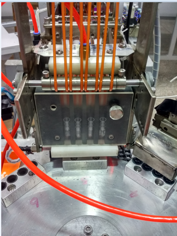

发表于 2016-11-18 22:39:55 | 显示全部楼层
我自己弄的土设备。

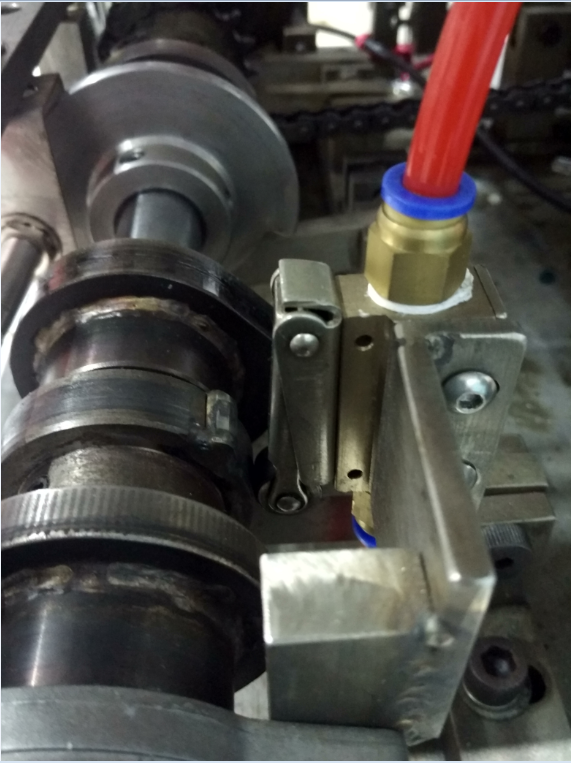

发表于 2016-11-18 22:47:09 | 显示全部楼层

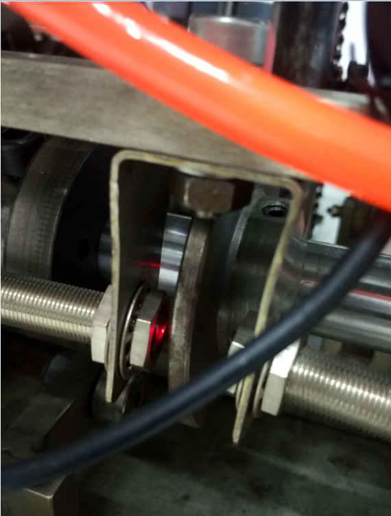

发表于 2016-11-18 22:49:19 | 显示全部楼层
