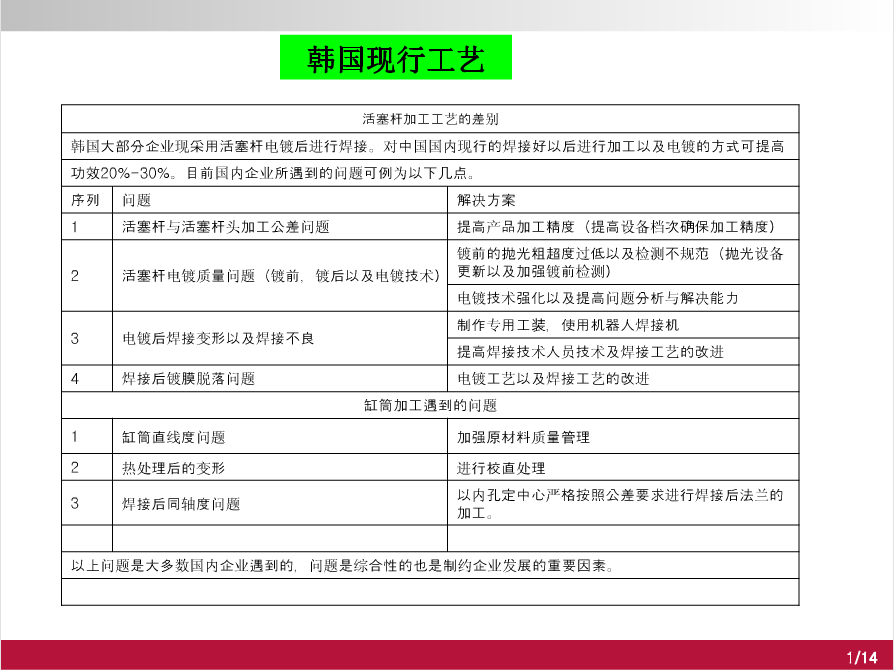

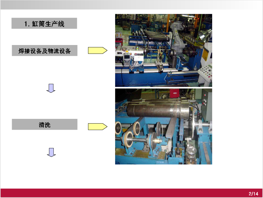

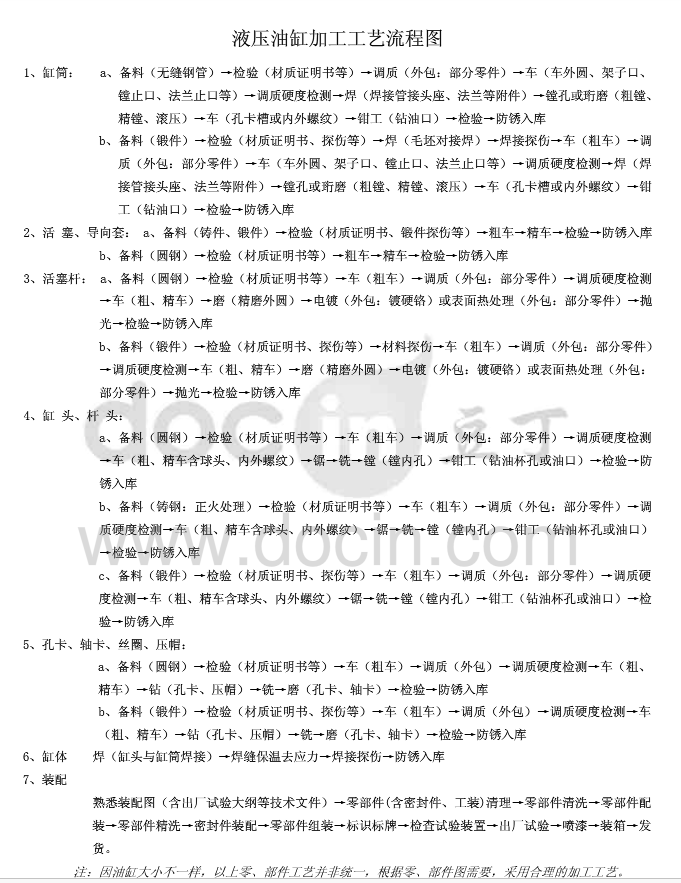

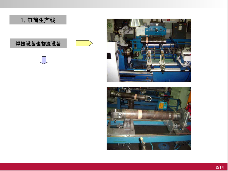

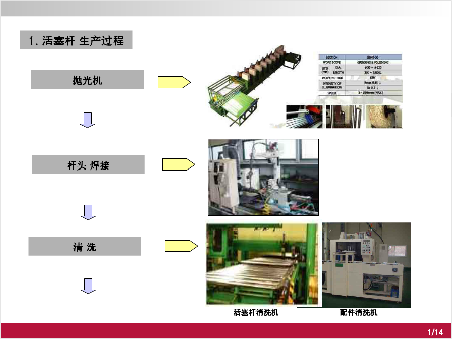

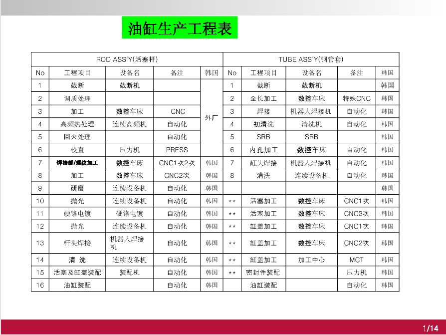

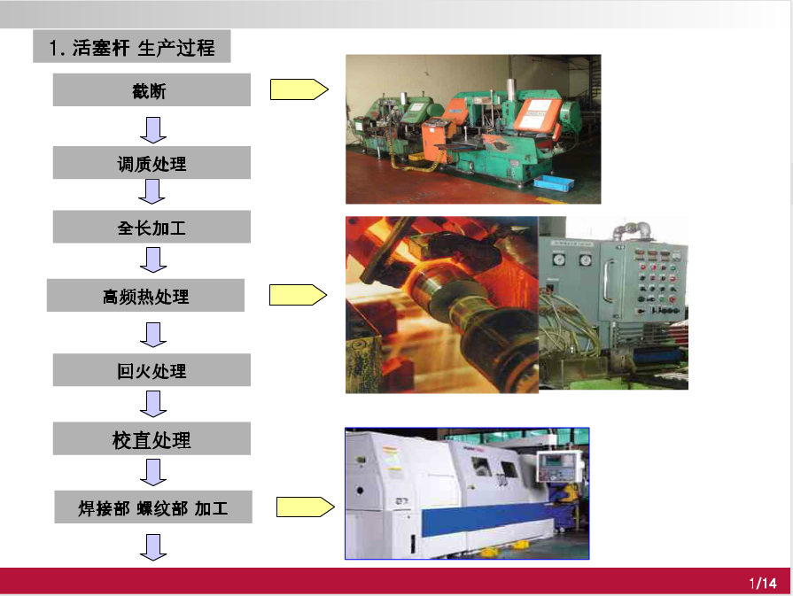

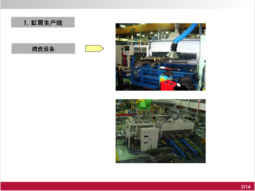

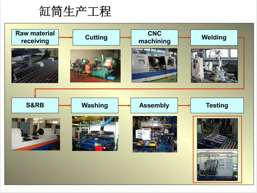

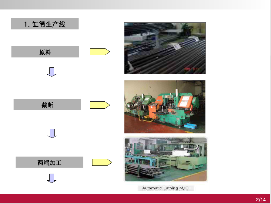

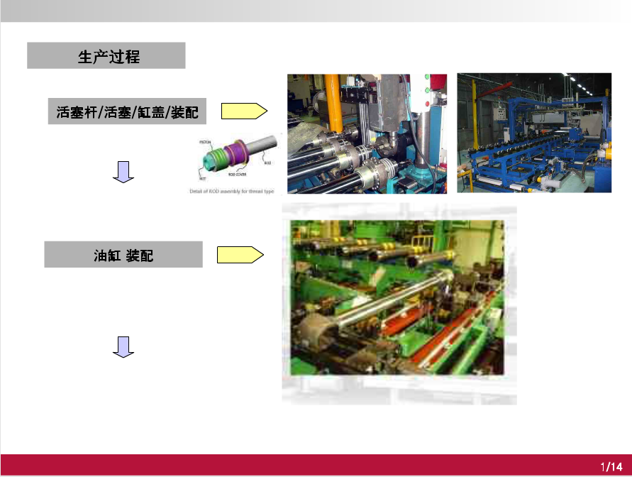

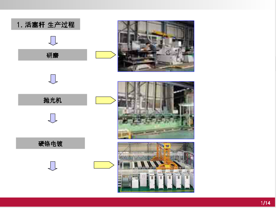

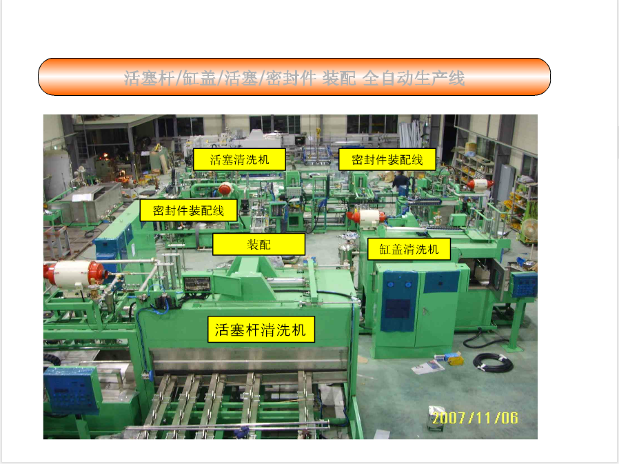

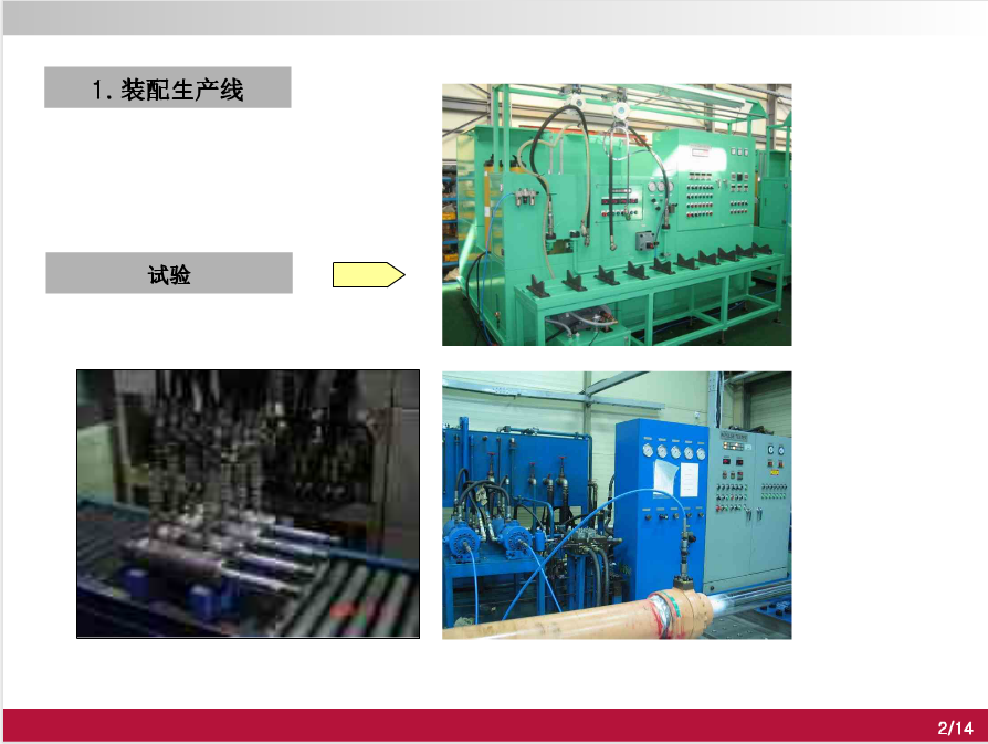

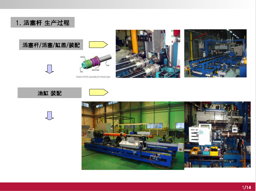

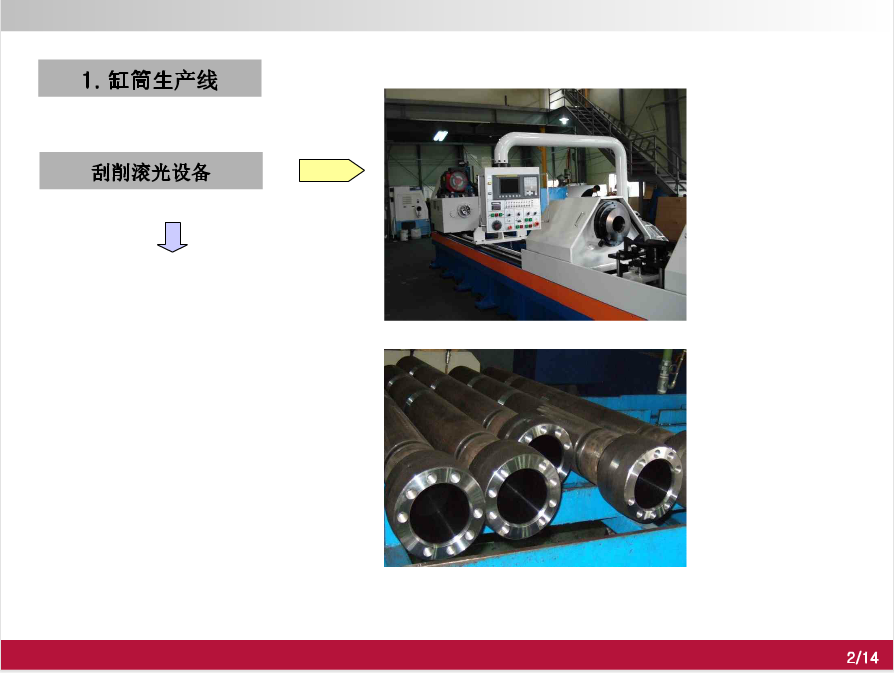

, H) Y2 p2 i) J' B* N) A( {9 h    做液压设计那几年,公司毕竟是做设备为主所以还是以液压系统原理、液压站设计为主,虽说液压缸大大小小也设计过不少,但毕竟不是专业人士,结构,材料,工艺总觉得不是很把握。所以一直有个想法希望有机会能到一个专门做液压缸的厂家好好看看。0 @% @/ q1 f6 A1 ~3 P
    从产品结构设计,受力分析,密封结构的选择,再到加工工艺过程,机加,热处理设备等有个系统、深入、直观的学习。无奈这样的机会一直没有。
- P; u: U$ w) y$ j$ l) T- {9 q0 ]    以前看个帖子是说工程机械上的液压缸筒加工,处理工艺文件,每个公司都是绝密文件锁在保险箱里的。
' B' p; X2 ^6 D! N5 S
    下面是网上找到的关于液压缸加工工艺过程,分享给大家。希望论坛里有专做液压缸的社友能 无私分享,结构、工艺,机加设备,装配  随便都可以。

油缸看似简单,要做好了还是不容易的,现在一些大的油缸厂都自己做热处理和珩磨以保证质量。

我曾经参观过一个油缸厂,缸筒的毛坯工艺是拉深成型。

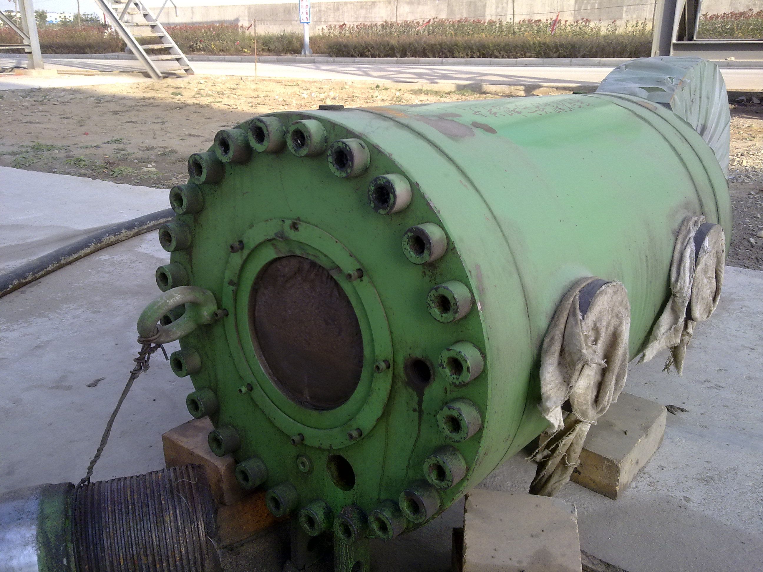

本帖最后由 ipqjj 于 2016-11-18 22:25 编辑 0 Y8 M+ h! `: W+ A; N( A& r
% H8 I- C6 A3 P5 ^6 j
201212061001.jpg 我们是用油缸的,断杆已经三次了,更换一次12小时以上
多半是那些只会接管子的液压专家设计的  发表于 2016-11-21 13:47
好家伙楼主细说啊!  发表于 2016-11-18 22:52
