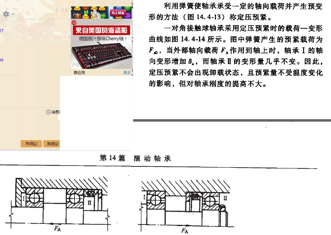

  机械手册中提到的弹簧预压紧,是需要整个弹簧还是,圆周均布几个弹簧,请有经验的各位大侠不吝赐教!
发表于 2016-11-16 09:57:25 | 显示全部楼层
一般是后者。如果轴承太小的时候,也会选择用前者。
而且,弹簧一般只用在DT(串联)的状况。
发表于 2016-11-16 10:37:55 | 显示全部楼层
圆周均布几个弹簧
发表于 2016-11-16 11:05:15 | 显示全部楼层
光看手册上有这个例子。实际工作中有人这么用吗?我用过定位预紧。
发表于 2016-11-16 11:31:52 | 显示全部楼层
采用碟型弹簧是最近几年出的比较精密的一种预紧方式,国内江苏有几家生产的碟型弹簧精度还可以。
碟型弹簧,压力不会偏载,但如果轴承太大,就用普通弹簧在圆周分布4到6个就可以了。  发表于 2016-11-16 15:40

发表于 2016-11-16 16:35:28 | 显示全部楼层
我这边有根小主轴,外径50。
是用整根弹簧预紧。弹簧套在轴上,向两端的轴承内圈施压。
