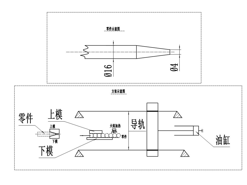

发表于 2016-11-14 09:47:50 | 显示全部楼层 |阅读模式
      数量9000件,精度:IT12-IT14(锥销只是起到导向作用),材料Q345,说明:上下模开始由平面缓慢过渡到最终的阶梯面,下模静止,上模在油缸的作用下运动,火焰加热保持在500度左右,请问各位大神:此方案是否可行?有何可改进之处?谢谢
补充内容 (2016-11-14 14:07):
毛坯为φ16*200的圆柱体,定位轴向、侧位可以定位,就说在定位的情况下能否滚压处这种销子?
发表于 2016-11-14 10:54:39 | 显示全部楼层
我觉得零件左侧没有限位,在锻压的时候会向侧滑移,导致精度不高. 另外,我觉得分二次锻会更好
发表于 2016-11-14 11:11:38 | 显示全部楼层
上下模的斜面夹持零件,零件能直线滚动吗?
发表于 2016-11-14 13:46:01 | 显示全部楼层
火焰加热保持在500度,会不会温度太低了。
发表于 2016-11-14 13:52:25 | 显示全部楼层
从这个方案图上看不出横向和纵向上零件是如何限位的。
 楼主| 发表于 2016-11-14 14:04:50 | 显示全部楼层
定位可以解决,毛坯是φ16的Q345,且不长(200左右),现在假设在定位的情况下,能不能滚压出来这种销子?
发表于 2016-11-14 14:23:39 | 显示全部楼层
我什么不车
发表于 2016-11-14 14:27:42 | 显示全部楼层
毛茜茜 发表于 2016-11-14 14:04
定位可以解决,毛坯是φ16的Q345,且不长(200左右),现在假设在定位的情况下,能不能滚压出来这种销子 ...
如果上下模斜面滚压零件,假如是纯滚动,零件好像不能直线滚动,如果非要这样滚压,锥形表面就不是纯滚压出来的,锥形表面光洁度不会高。
可参考看下圆锥滚子止推轴承的结构。
发表于 2016-11-15 15:19:26 | 显示全部楼层
温度低了。另外多次锻会更轻松,质量也稳定。考虑一下凸轮送料。
发表于 2016-11-15 16:19:03 | 显示全部楼层
楼主的设计我大致知道了,楼主想通过加热软化工件靠上下模达到冲压的目的一次成型,不知道是这样吗?首先肯定你的成本意识和行业结合创新的理念。这个上下模的材质是什么?加热温度是否够,Q345的抗拉强度是否知道?工件在上下模的挤压过程中怎么定位?上下模的压力是多少?这个压力一次能冲压多少件是否做过强度校核?冲压的动力来自哪里?
