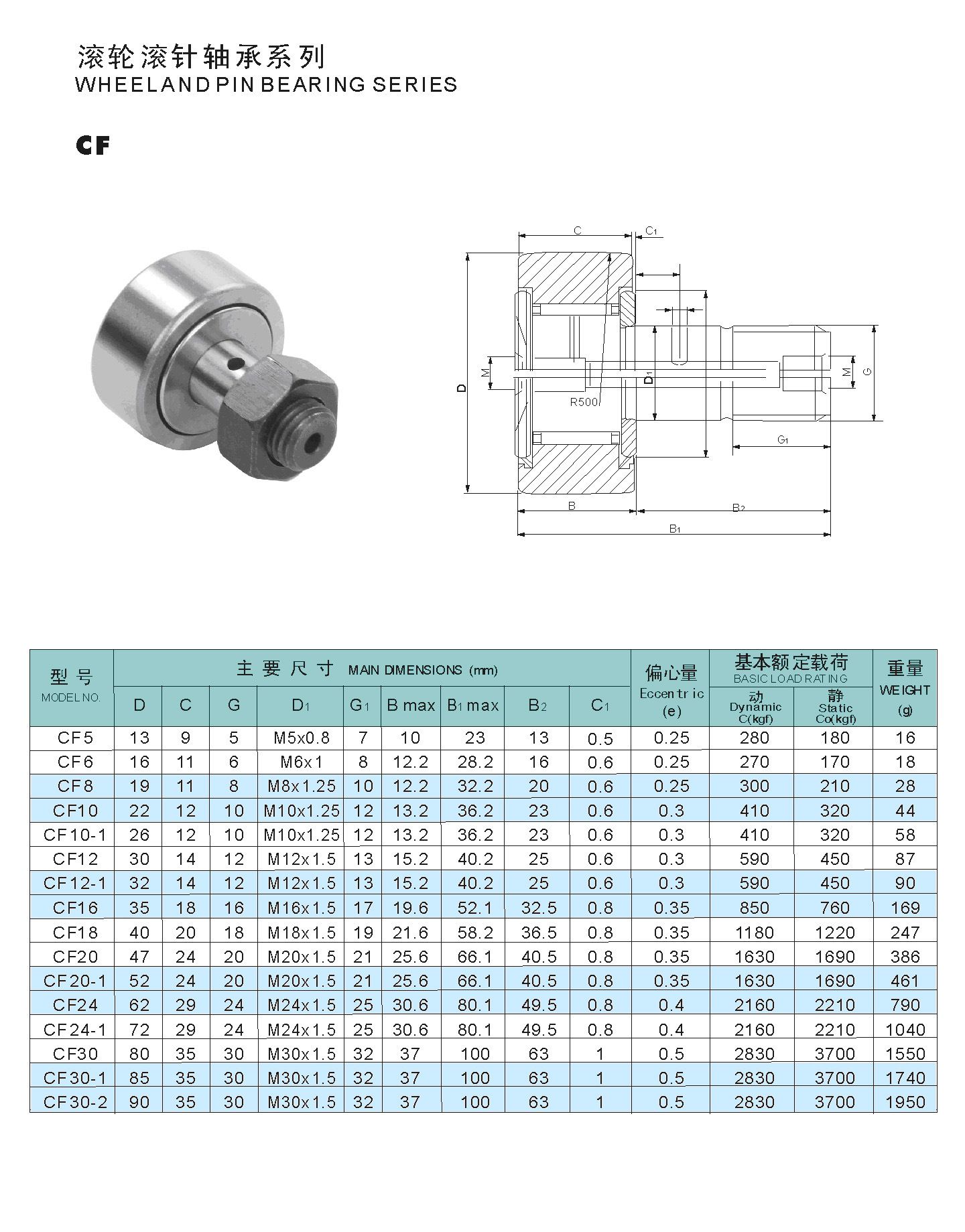

楼主: wghcjb
大伙帮帮看看,两边的小轮子叫什么,是标准件吗
发表于 2016-11-14 11:43:31 | 显示全部楼层
这叫    凸轮轴承随动器,可在米思米或者怡合达上面购买,直接安装
发表于 2016-11-14 11:49:35 | 显示全部楼层
可以直接购买的  也可以自己做的
发表于 2016-11-14 11:57:08 | 显示全部楼层
这个叫外螺纹型轴承,米思米上面有的,一般人我不会告诉他,我有时也做辊道项目
发表于 2016-11-14 12:04:55 | 显示全部楼层
其实就是深沟球轴承
有标准件,MISUMI上搜滚轮或者滚轮条
发表于 2016-11-15 09:39:55 来自手机 | 显示全部楼层
这个有专卖的带轴的轴承
发表于 2016-11-15 22:20:06 | 显示全部楼层
搜 凸轮轴承随动器 试试
发表于 2016-11-15 22:43:34 | 显示全部楼层
cuger + 1
发表于 2023-8-5 17:44:28 | 显示全部楼层
滚动轴承
发表于 2023-8-7 17:12:51 | 显示全部楼层
螺纹轴承
发表于 2023-8-7 19:51:51 | 显示全部楼层
外螺纹轴承
