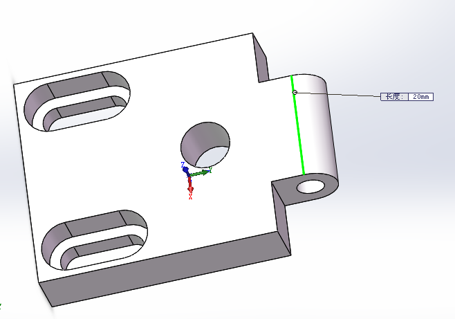

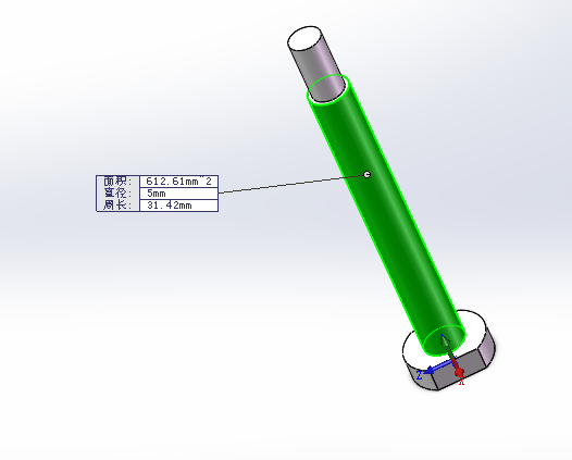

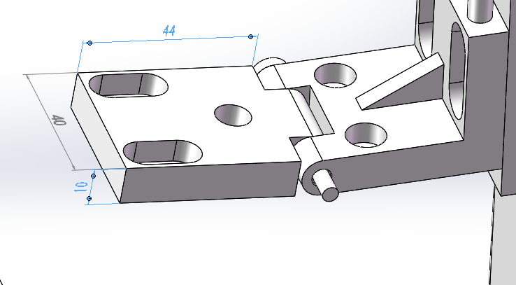

我这个东西是自己做的一个可以活动的结构,我主要问的是中间穿的这一根轴和孔之间的公差怎么给?给多少合理?有没有什么标准可以参考?求前辈指教。
发表于 2016-11-11 19:09:49 | 显示全部楼层
这种无运动要求的转轴按公司通用技术条件确定就可以了,致于公差配合H14/f12左右

发表于 2016-11-11 19:39:57 | 显示全部楼层
按常用铰链链接配合标吧!
H8/f7,是优先公差配合。
再松点就是H9/d9,也是优先公差配合。

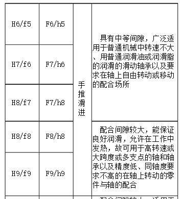

发表于 2016-11-11 19:57:25 | 显示全部楼层
选基孔制的间隙配合;H9/f9吧。 间隙配合.jpg
发表于 2016-11-11 20:32:24 | 显示全部楼层
这个也可以凭经验,比如间隙为0.1-0.2应该是可以的。因为这不是特别重要的问题,用的地方也不是特别重要,根据自己的经验即可。
发表于 2016-11-11 22:01:10 | 显示全部楼层
好像一般是0.1的间隙就够了。除非特别长的,间隙要留大。一般的就0.1.
发表于 2016-11-11 22:28:43 | 显示全部楼层
5#说的对,一般选基孔制的间隙配合;H9/f9
