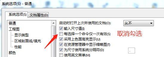

SolidWorks2015异型孔一次只能点一个孔的位置

 楼主| 发表于 2016-11-10 09:54:13 | 显示全部楼层
主宰自己 发表于 2016-11-9 08:13
% h$ Q# H0 F& K$ H! ?( ^如图所示,第二个异型孔找不到草图所画的点
, Q9 c( a9 \% Z% _* n
在哪里添加啊2 Z) H/ |# r3 q, W+ [+ K
发表于 2018-4-24 08:59:45 | 显示全部楼层
系统选项》普通》每选择一个命令一次有效( H, \( A8 Y# ]' E9 q: d( V3 z
取消选择
发表于 2018-7-20 15:01:42 | 显示全部楼层
选好规格后,点到“位置”后不要点“3D草图”,直接双击你要打孔的面,然后就可以连续打孔。
