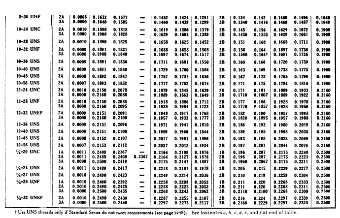

美制螺纹资料见附件,百度一下就知道了,做设计的真的是细节决定成败。
