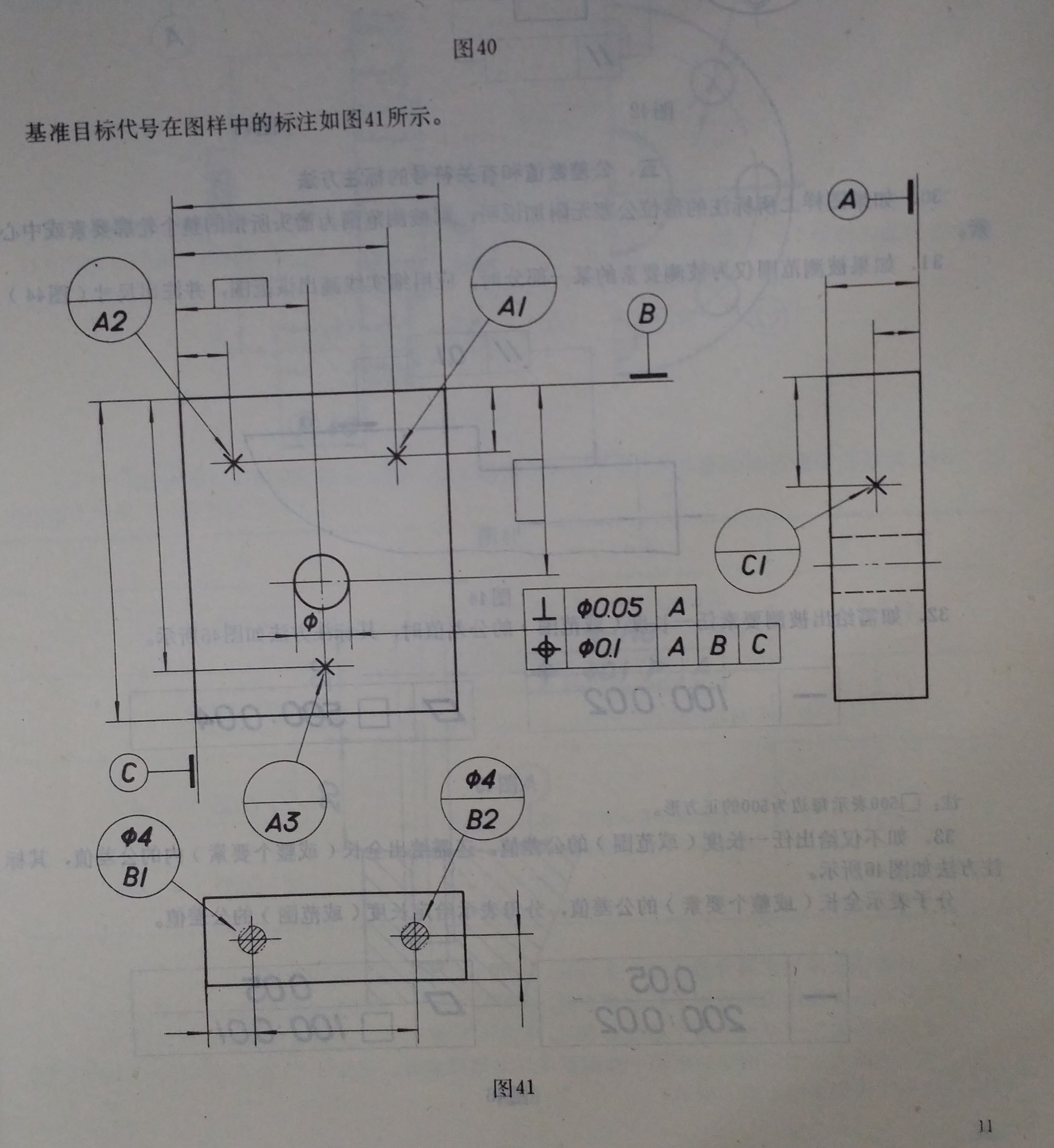

      如图,这是GB中的截图,图中的基准目标指的是什么意思?基准目标的定义是什么,有什么作用(我怀疑图中的A1、A2、A3是位置度测量的基准点)请大虾指点!  其实一直有一个疑虑,像“基准目标”,“最大实体状态”这些不常用的概念中国的教材中虽有提及,但总感觉只是浮光掠影而过,未作深入的分析。本人怀疑这些概念只是机械地引入了国外的教材,并不知其实质,我甚至怀疑编书的人自己都没有把这些概念搞得很透彻。(可能是国内的图纸平时都很少涉及吧,但是最近公司接了一批法国航空发动机的活儿,里面的图纸对基准目标、最大实体状态有非常明确的要求)不知大家有没有类似的感觉?请大家踊跃参与讨论,也请老鹰版主多多支持这样的知识贴。

谢谢大侠,我想看完整版的解释。大侠的截屏是哪个标准上的啊?
《形状和位置公差标准应用指南》汪恺 主编 第61页  发表于 2016-11-7 15:58
