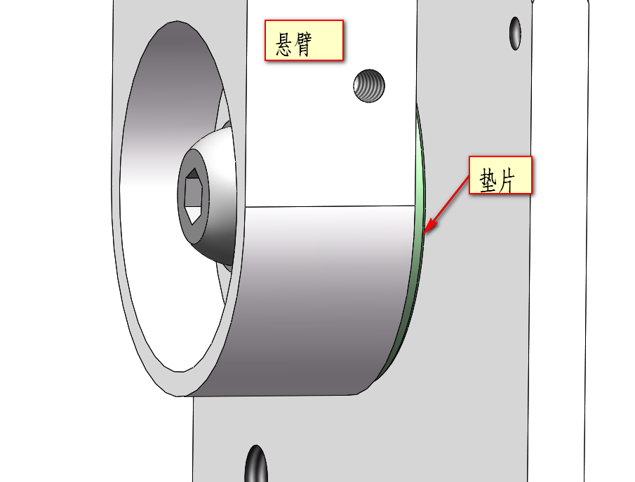

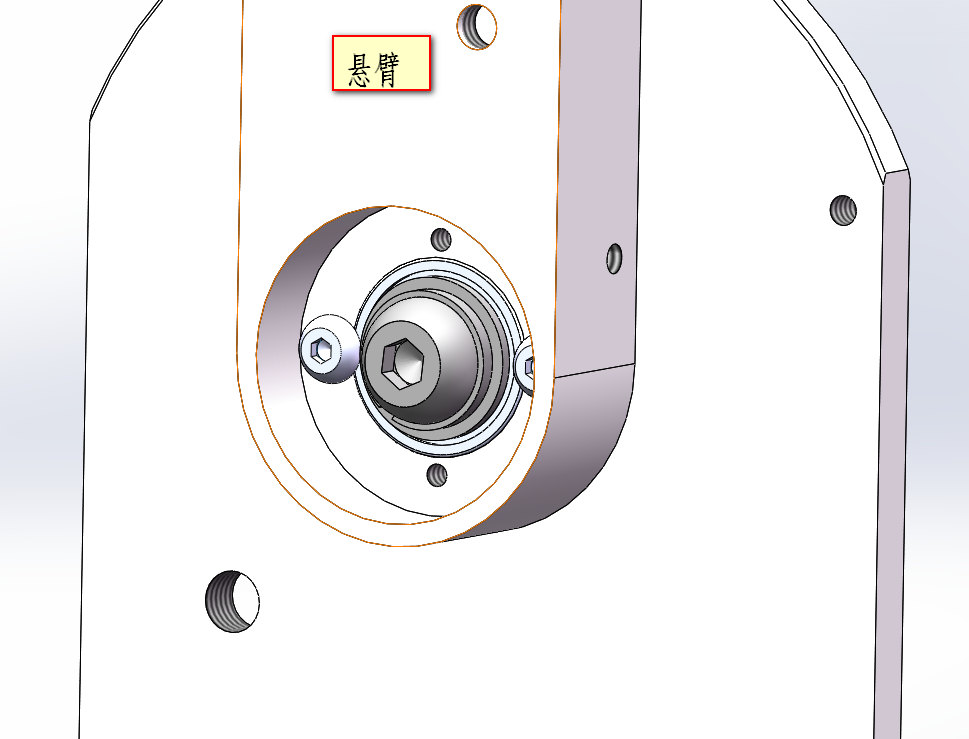

如图,摆动的悬臂,转动可以,怎样保证轴向不晃动,请教大神,谢谢

轴承有游隙轴定位肯定在轴向有摆动,有效办法是在最大可能的位置增加导向定位面加以限制。
 楼主| 发表于 2016-11-6 10:21:31 | 显示全部楼层
大神说的是如图那样在中间加一块稍薄一点的垫片是吗?能具体点吗,谢谢

不确定你具体的应用,通常来说,可以加两个角接触球轴承,或者两个止推轴承背对背安装,如果是角接触的话,径向不用再做约束,如果是止推的话,需要再加滚针轴承做径向约束

如果结构不变,在轴承方面脑筋真验证动进去。这样,你就用机械的办法,在摆臂上安上轴向长条,然后对个长条到位的地方设置卡挡,以达到摆到位时的限位。

采用两只 圆锥滚子轴承。

这轴向窜动,通过能承受轴向力的轴承就可以了,比如用角接触球轴承,两个圆锥滚子轴承,等等。
 楼主| 发表于 2016-11-6 17:32:08 | 显示全部楼层
sw截图

深沟球控制径向,加一个碟形弹簧和平面轴承。轴向和经向各管各。
