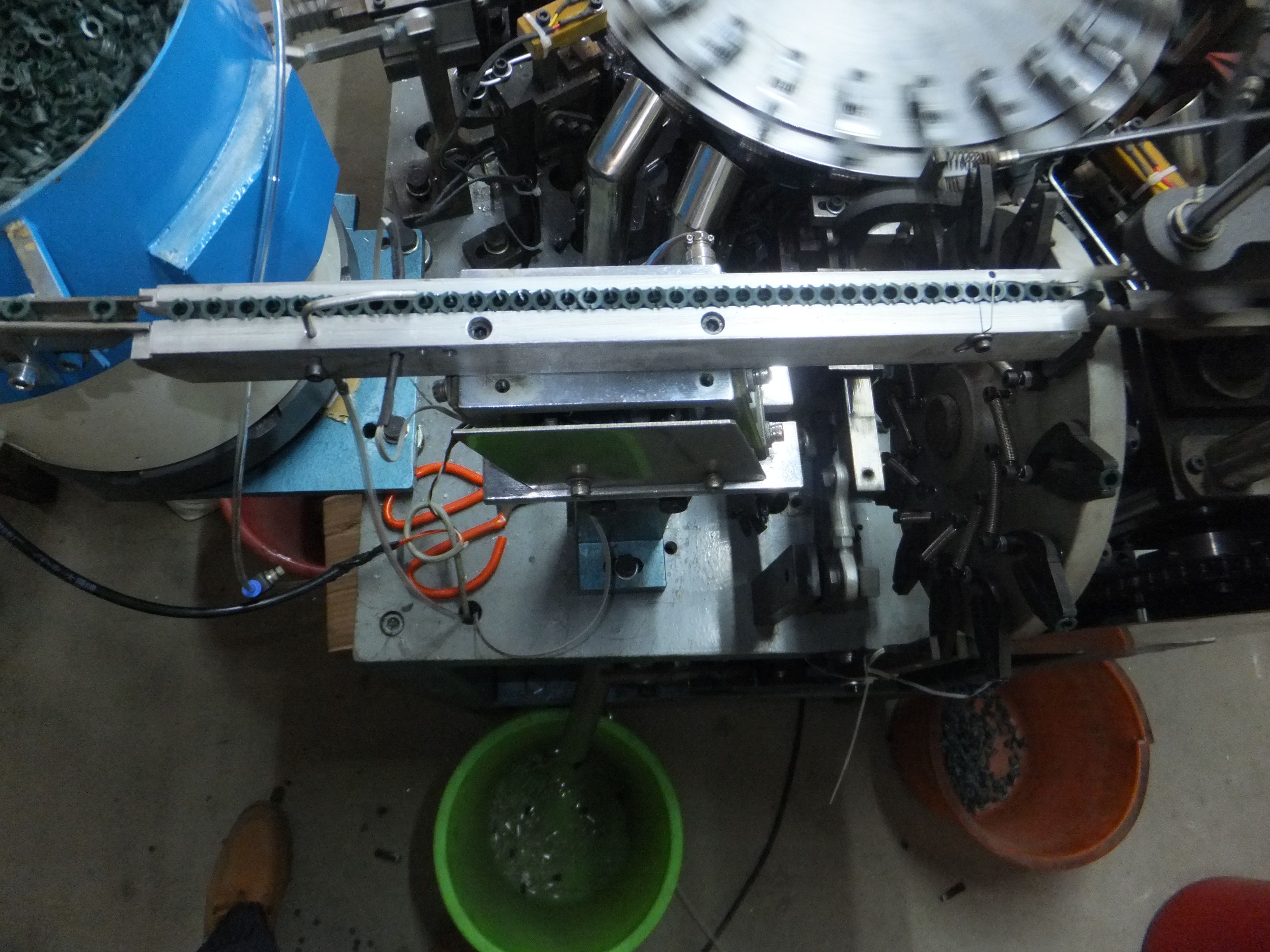

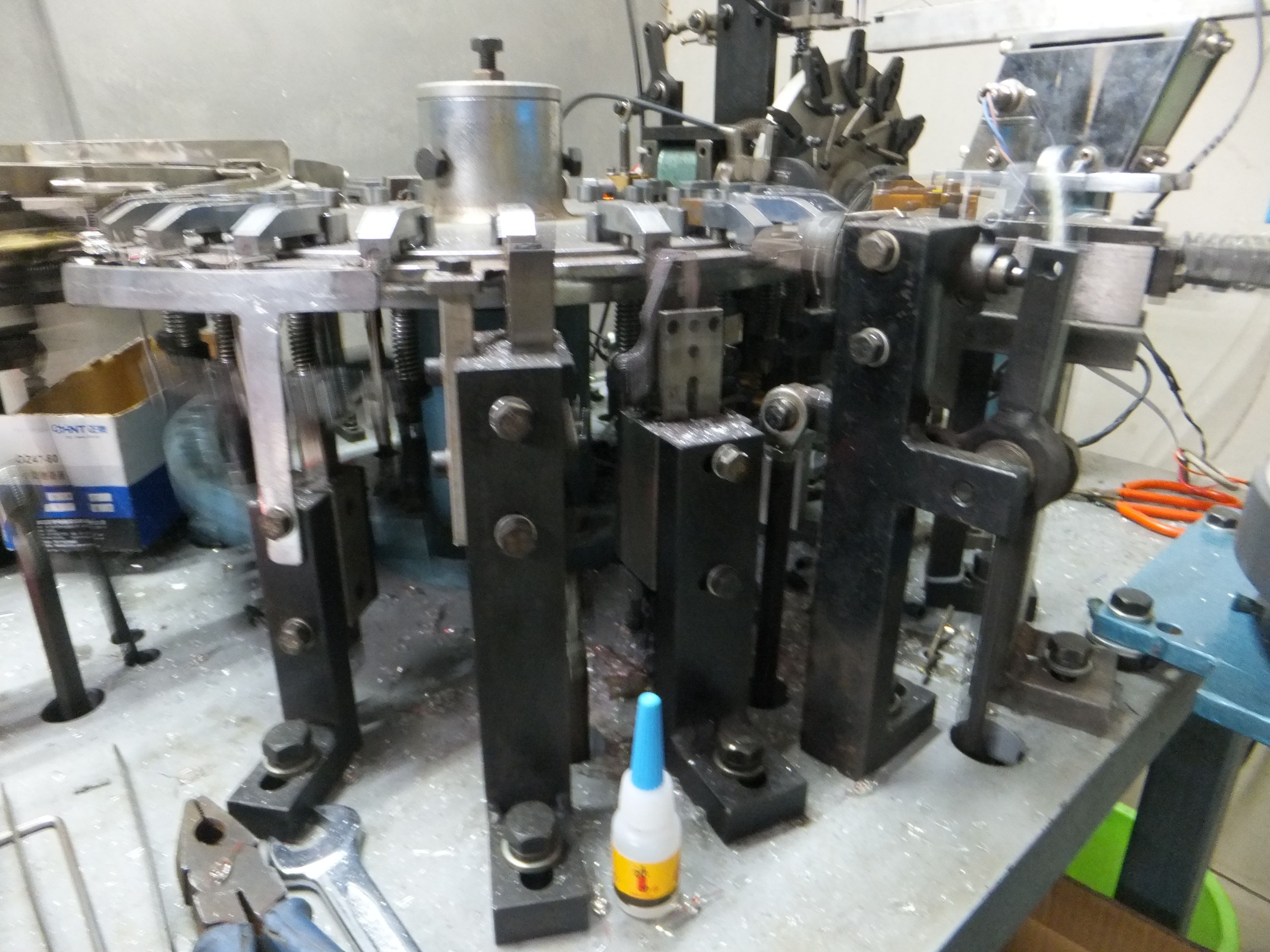

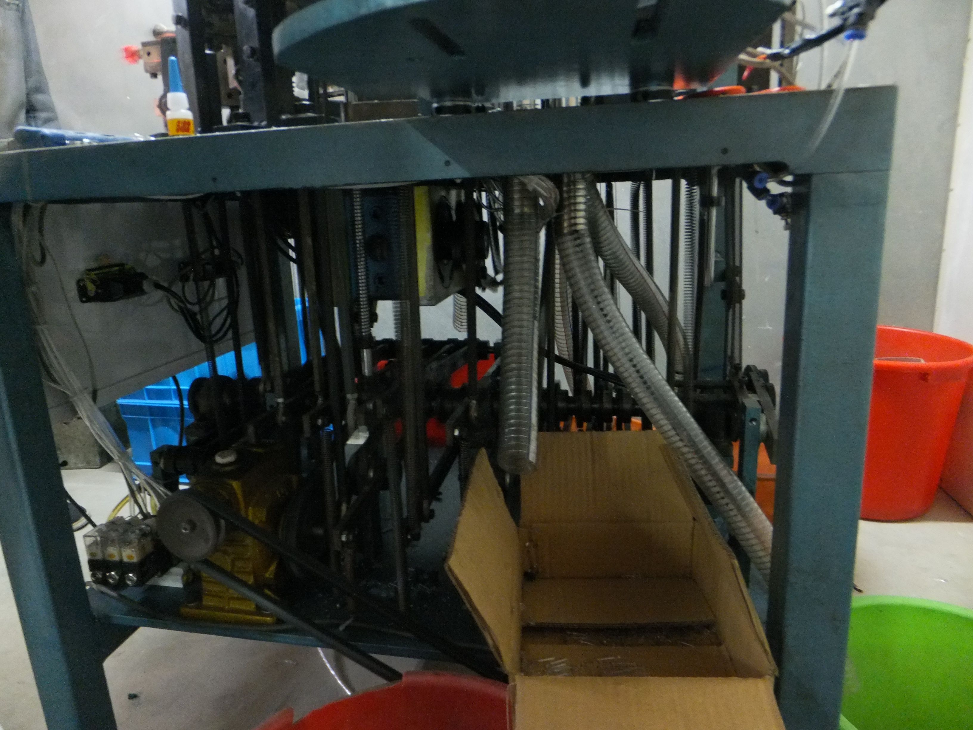

灯泡机械行业目前还是有很多用凸轮连杆摆臂带动滑块传动的。这种机构可靠性强,效率高。有机会可以看看,许多经典的传动机构都有。
发表于 2016-11-9 21:50:14 | 显示全部楼层
DSCF3511.jpg DSCF3514.jpg DSCF3520.jpg 灯泡机械行业现在还有许多采用凸轮连杆摆臂带动滑块等机构。这种机构可靠性强、效率高。许多经典的传动机构都有,有空看看对吸收机械设计基础知识是个不错的补充。
