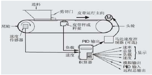

      药材粉粹后里面有些纤维和丝绒,容易成小坨,如何实现定量投料?大神们给个建议。

发表于 2016-11-3 20:43:42 | 显示全部楼层
自动给料,通过称重感应器控制重量,再通过输送带运送。
可参考 : 自动给料机构.png
