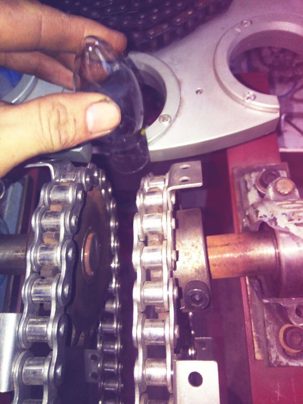

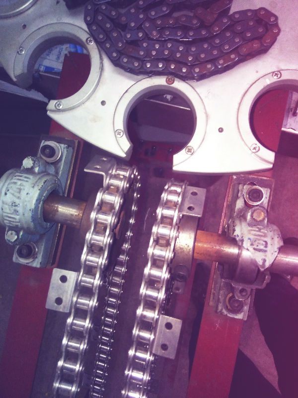

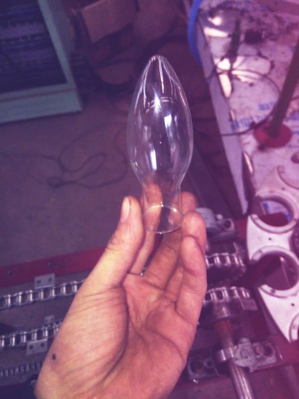

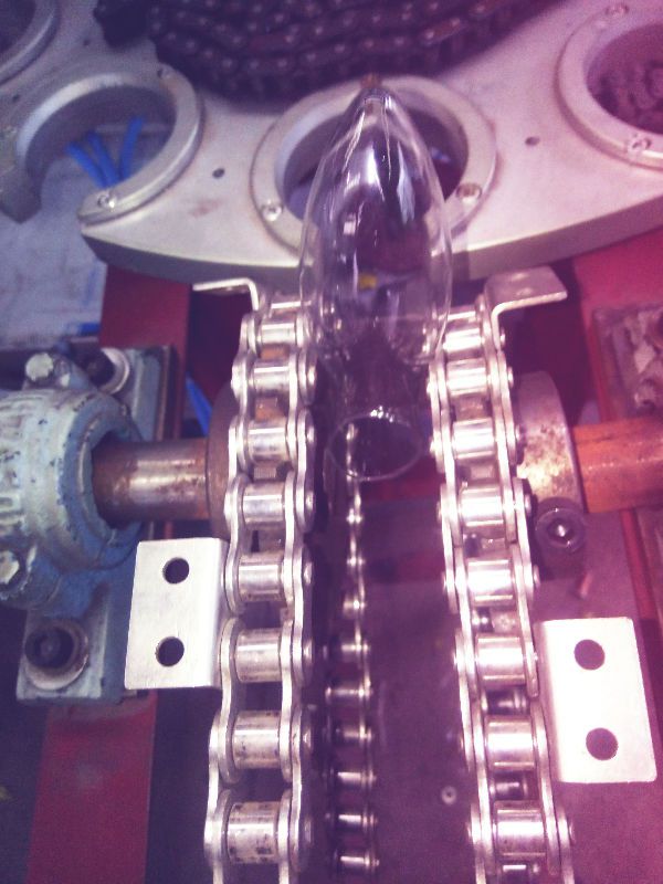

我想把这个头重脚轻的玻璃经过链条传送带垂直的送到前面的换换位盘里求大神吗指点一二废了好大劲了就是不行一项都没成功呢先谢谢各位大神了

杀鸡用了木棒!应该用不锈钢筋做成自动下滑的式样。然后在入口处设置定时下料闸门
发表于 2016-11-2 19:00:21 | 显示全部楼层
灯泡 测试线 可以考虑一下
发表于 2016-11-2 19:11:22 | 显示全部楼层
这应该是玻璃灯杯的检测设备吧?. A7 w# c( t; i# S2 N4 n
能否用传送带直接送至位置
发表于 2016-11-2 19:43:21 | 显示全部楼层
这方面可以参考玻璃瓶,玻璃杯自动运输的方案,很多的。
发表于 2016-11-2 20:11:28 | 显示全部楼层
楼主能否说下来料是什么状况,这样做的目的是什么,要求速度是多快。是否一定要用链条送。
发表于 2016-11-2 21:38:44 | 显示全部楼层
玻璃的东西怎么不用个橡胶的输送,感觉会破啊
发表于 2016-11-2 22:23:32 | 显示全部楼层
1,在接口处做个导向滑槽,槽宽刚好卡主细腰处。8 o0 v4 ^! ?1 S+ S* i( m7 ^7 v
2,利用后面的把前面的一个个挤进去,可以做隔板。
发表于 2016-11-3 08:05:07 | 显示全部楼层
这个玻璃容易碎,建议用个定位套来输送,玻璃罩装上,套在定位套上,通过输送带运送到指定位置,再通过机械手将玻璃罩拿起并放到要装配的位置。
