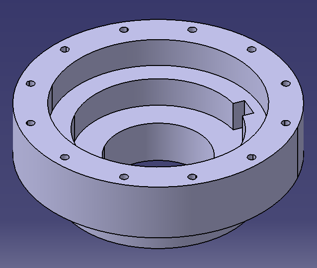

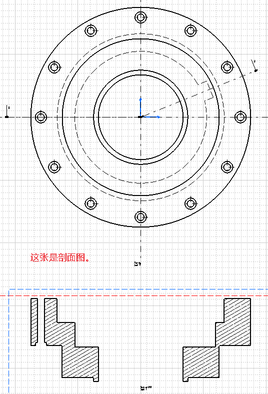

大家看看有这样画剖切图的吗

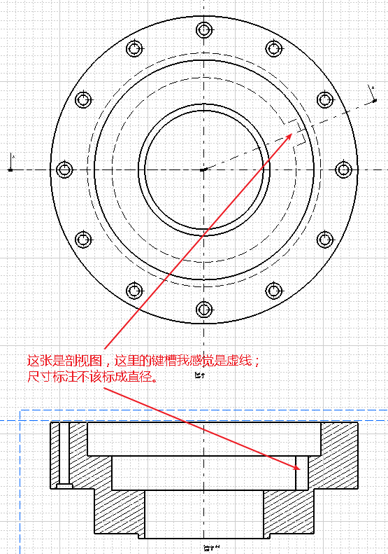

这个图问题还比较多呢!键槽明明剖到了,没有标注出来;沉头孔只剖到一个,画出来了两个;H那个结构没看懂,怎么加工啊?图上高度尺寸标成了闭环,外部漏了一个尺寸;写明了12个沉头孔是均布的,就没有必要标那个30度了。。。
看不下去了,我受累给你画一个,你看看剖视跟剖面的区别。
呃呃,你画这个图貌似跟原图对不上哦,自己再仔细瞧瞧  详情 回复 发表于 2016-11-2 15:02

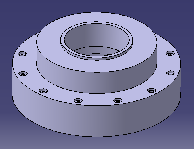

eastrong 的立体图画得好,只是槽没了圆角,难加工。
这个图不只画的不对,而且工艺性也很差。  发表于 2016-11-1 22:23

层主很认真,只有30楼和层主提出了H结构。图纸规范还是其次,这个地方结构应该是主要问题

投影图本身就不对。
不标准的地方很多的。  发表于 2016-11-2 08:59

这个错误太多了,很多地方重复标注。俯视图外面轮廓线也没画。剖切线弄错了
应该是车间培养出来的技术人员。  发表于 2016-11-2 08:59

这类视图是有国家标准的,不过他的图画错很多东西而已
其实就是乱画。  发表于 2016-11-2 11:19
发表于 2016-11-2 12:34:47 | 显示全部楼层
不按套路,误导加工
层主仔细看看,有些地方很难加工的。  发表于 2016-11-2 13:43
