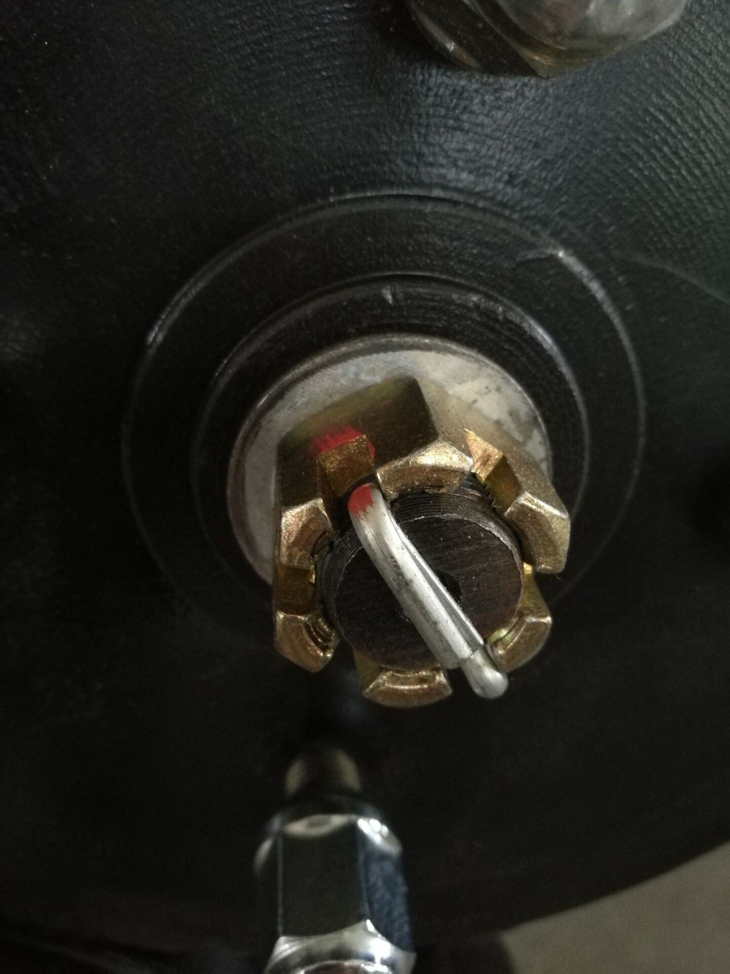

一般传统的开口销的安装方式是两半分开,我发现后桥开口销全部是这样安装,请问这样安装符合规范吗?会影响锁紧螺母的锁紧效果吗?

不会影响锁紧螺母的锁紧效果

严格来讲二边分

严格学术上来说不可这样做。但实际来讲不影响效果

能看出装配工的素养!
我提出异议,装配工说两边分会有挂碍。而且我们买的大量后桥也是这样装的。  发表于 2016-11-1 20:36

从安全角度,探出的尾部可能会把人划伤
您说对了,装配工就是这样解释的。  发表于 2016-11-1 20:37

一般不是把两条腿扒开的吗。
如图安装是不是方便,直接一锤子就可以了?

也需要结合具体工况。图中信息看没什么问题。

虽说不影响使用,但是有的客户就这么较真。以前给日本客户做设备,也是按照图上的方式装,结果被叼。
严格讲,不应该这样安装。  发表于 2016-11-1 20:37

还有一边看不到
