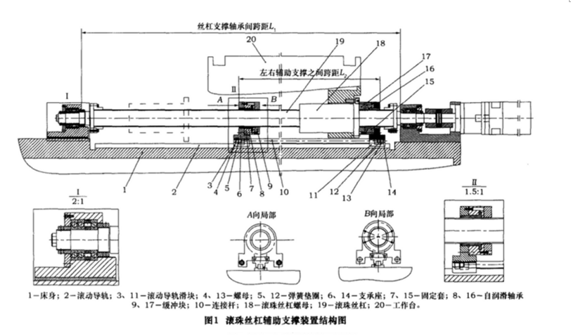

长跨度滚珠丝杠怎样实现滑动体自由滑动

 楼主| 发表于 2016-11-2 11:08:07 | 显示全部楼层
找到的一份资料
发表于 2016-11-2 11:46:52 | 显示全部楼层
楼上这图不错
发表于 2016-11-2 15:28:19 | 显示全部楼层
以前见过一种丝杠的辅助支撑:
滚珠螺母的两侧各有一个辅助支撑,辅助支撑随滚珠螺母的位置而改变,始终在螺母与一端的固定轴承中间运动。
没看到具体结构,不知道怎么实现的。
