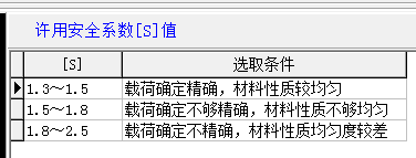

 楼主| 发表于 2016-10-27 14:53:46 | 显示全部楼层
刚在机械手册上找到的
这个仅做参考,最好再结合实际经验验证一下。  发表于 2016-10-27 15:28
