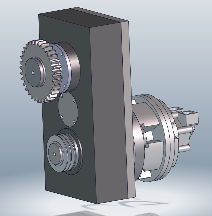

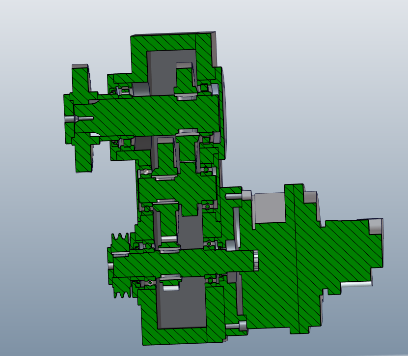

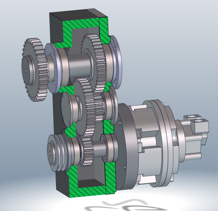

发表于 2016-10-21 14:39:24 | 显示全部楼层
我觉得你带轮位置放错地方了
有时候也下面输入,上面输出  发表于 2016-10-21 15:03
上面输入,下面输出,那就是增速向了,楼主第二条写错了  发表于 2016-10-21 15:00
因为我没写工况,社友误会了!谢谢。 上面输入,下面输出。  发表于 2016-10-21 14:43

发表于 2016-10-21 15:23:09 | 显示全部楼层
楼主,你的轴承计算有吗?$ h% Y8 e$ B! H; M' `# {4 J
能不能贴出来?
牵扯的有点多了,有机会再说吧!  发表于 2016-10-21 16:13
