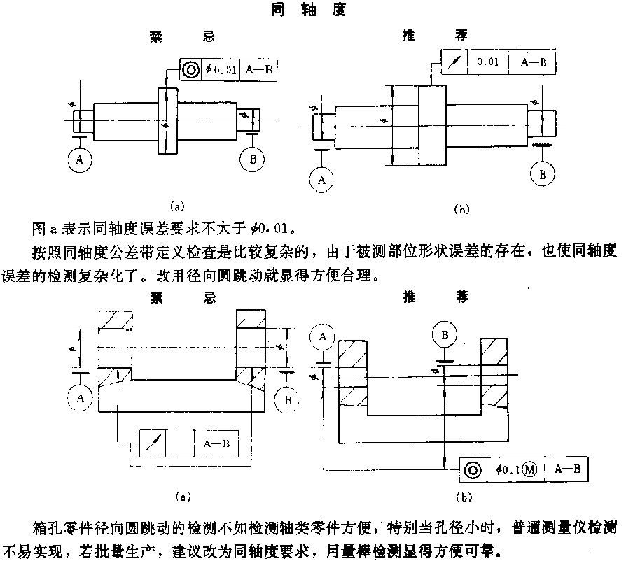

        同轴度是指两个轴在公差带的圆柱体内。径向圆跳动是指测量圆柱面在以基本尺寸为直径,公差为厚度的圆筒内。两者的区别很大吗?各用于什么场所,请大神不吝赐教。

同轴度是两个或两个以上的圆圆心的偏值,是位置公差,径向圆跳动要求更高一些。

圆跳动是加严的同度。圆跳动可以理解为同轴度和圆度的综合结果。
在实际使用中,同轴度不方便测量,因此大多以圆跳动的方式进行检测,比如将基准特征定位好,旋转被测零件,读取百分表的度数。
这个方式检测方便,但会造成误判,把本来合格的零件判定为不合格。理由如前面提到的,圆跳动为加严的圆度
根据坛友的提醒,做了更正,圆跳动对应圆度和同轴度,全跳动对应圆柱度和同轴度
非常感谢。  详情 回复 发表于 2016-10-21 15:41

圆跳动跟同轴度其实没啥关系,同轴度是位置公差,全跳动才比圆柱度严格  发表于 2016-10-21 14:27

一般,标注轮等的外径时,我会直接标注圆跳动。

应用场合:
非常感谢。  详情 回复 发表于 2016-10-21 15:42
发表于 2016-10-21 12:28:01 | 显示全部楼层
您这是什么书啊?
