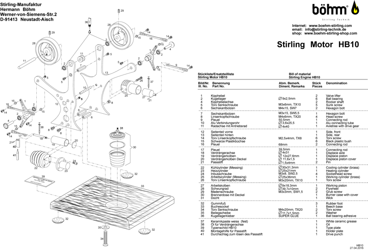

       这是组装说明书的图片部分,可以看到模型结构很简单,就是一个加热缸和一个冷却缸外加一组摆臂

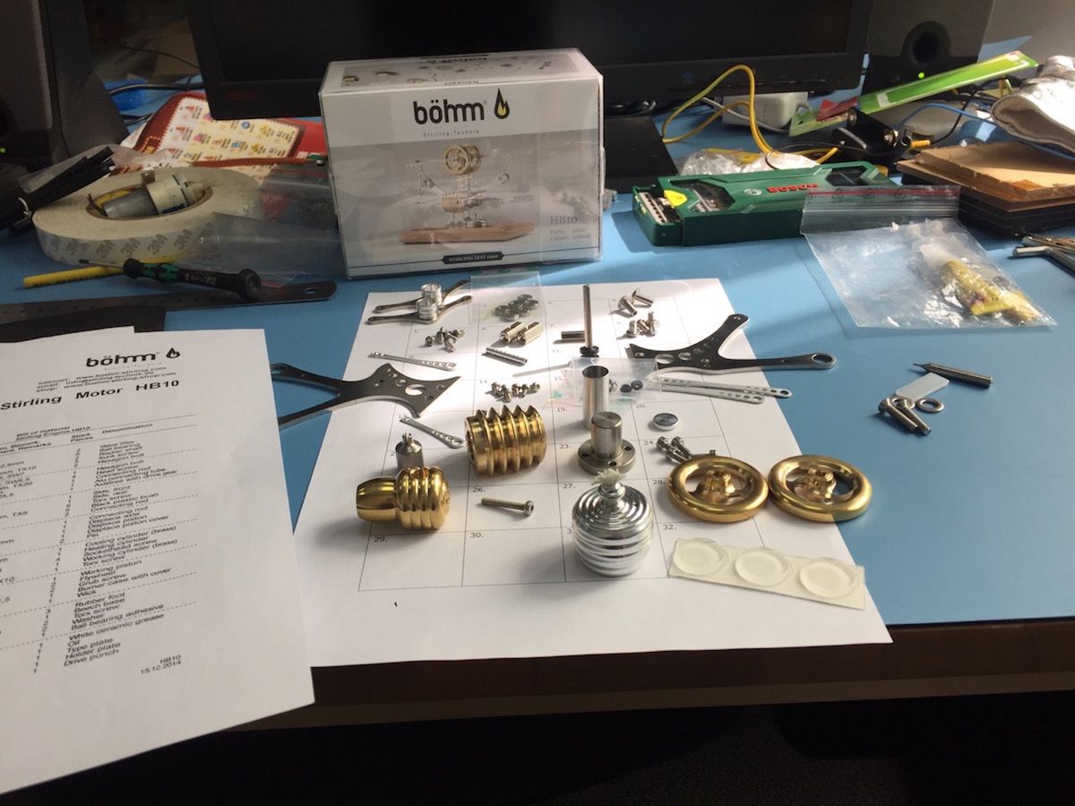

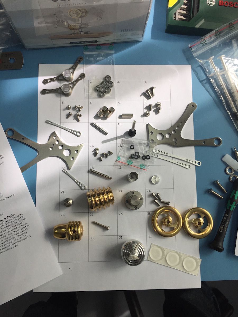

      开始组装,先打印了一份表格,用于摆放零件,组装起来好找一点
      再来一张零件图,做的时候光线不好,有点暗

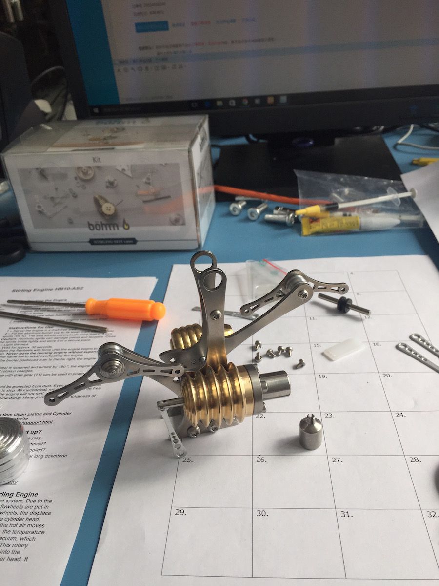

      然后把把主体结构完成,值得一提的是摆臂为了轻量化,是铝合金一体成型的的,蛮容易弯折的,要小心一点

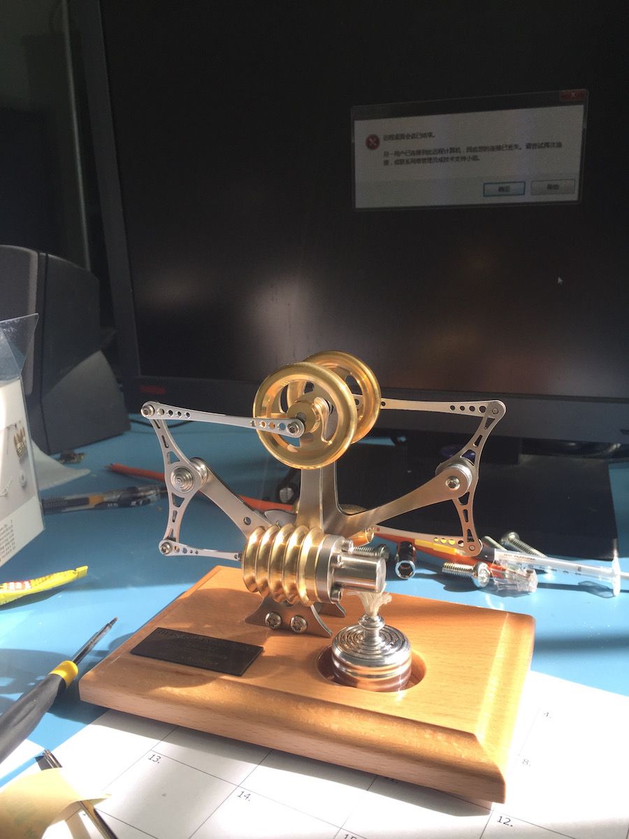

      两个多小时后大功告成(我不会告诉你们为了让他动起来,后面又调试了两个多小时),动态的视频就不发啦,大家可以自己上官网看看,上网搜boehm stirling就可以啦
