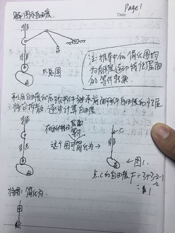

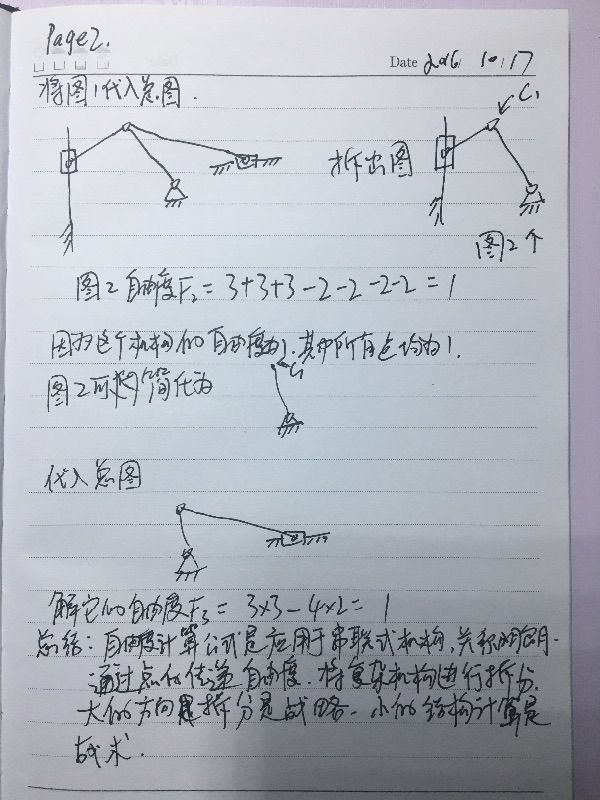

这个机构不是串联形式的,当作整体分析太乱,运用等价分层观点解题

那个最前面的总图你能一眼看出来吗?能的话就是牛人:lol,我展示的是把我认为复杂的怎么化简,让它便于分析

你这是直接套公式,对自由度没有向概念内深入,当你的构件及运动副数漏时,很难发现问题,没有反馈验证机制

0 e/ X& e9 M, L" L0 B拆,根据等价转换的规则,将复杂的拆为简单的小机构,对小机构进行检查自由度是否错
