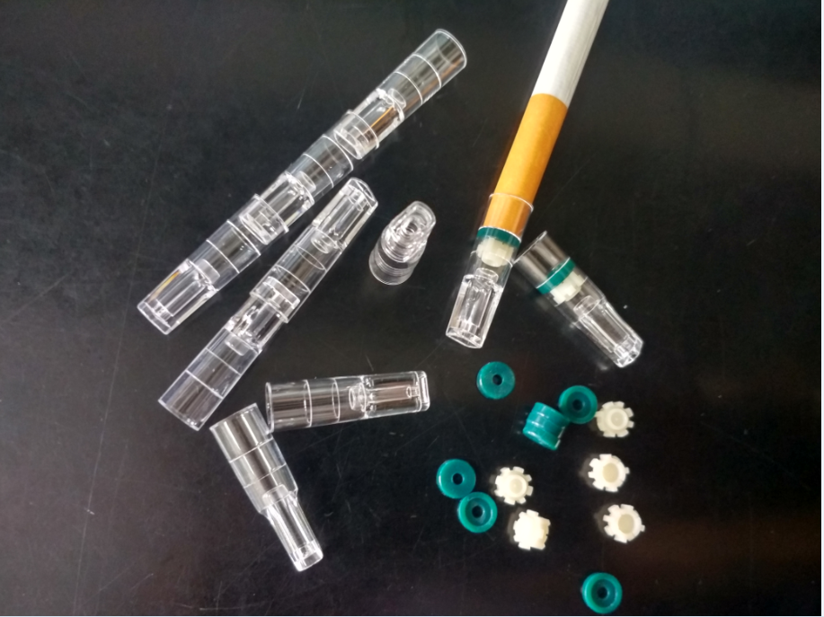

楼主: 建高五金
求助改善整理方案

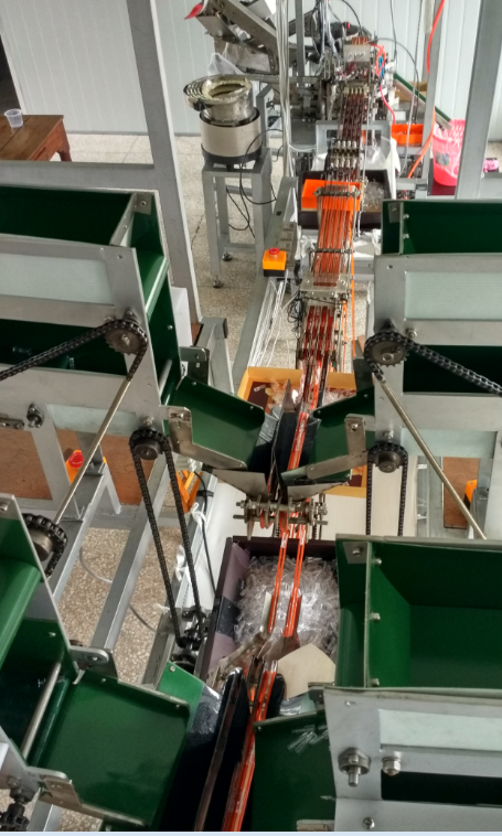

发表于 2016-10-15 23:11:49 | 显示全部楼层
wjxfchina 发表于 2016-10-15 16:14
请用夹送带的方式,一边一条输送带,你这个物料用爬坡输送带送上来,倒入夹送带中间,他自己就会小头朝下, ...
学习了

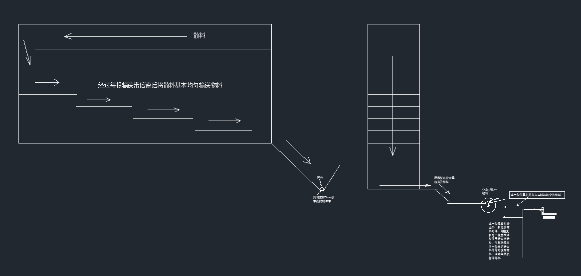

 楼主| 发表于 2016-10-16 10:14:55 | 显示全部楼层
 楼主| 发表于 2016-10-16 10:17:21 | 显示全部楼层
 楼主| 发表于 2016-10-16 10:20:49 | 显示全部楼层

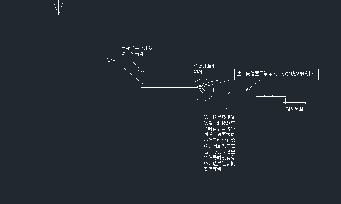

照片不知道怎么发不出来,画了个草图,不知道能不能看得明白?
