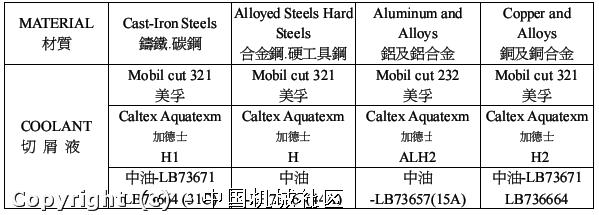

加工铝材最好的磨削液就是柴油或者煤油,因为柴油的去污能力很强,可以把粘在砂轮上的磨削颗粒冲洗干净。  其他的磨削产品虽然可以代替,但是加工的光洁度效果,不够理想。
# ], x! O6 N& B3 E砂轮要看你的工件是  铝合金  还是 铝。  铝合金 用C60KV的砂轮或者更细的 但是一定要 C 材质的  铝也可以用这种    导轮速度30-60之间  看磨削量7 \$ M% W7 O# d* F0 ~- P7 E
另外  我以前发过个帖子是  磨削液的选择  你可以参考下  http://bbs.cmiw.cn/forums/155503/ShowPost.aspx

& l' Q) y' Z1 D+ R% N. x铝合金磨削砂轮的选择使用黑碳而不可以使用绿碳。
+ }. Z8 }3 ]( c( r# ?硬度软些。粒度粗些满足粗糙度的情况下。气孔大些。
' y. S7 |. J4 L' ~( }! l% M+ Q- H. k磨削液当然使用专用的铝合金磨削液最好了。但是如果条件不充分使用远思说的煤油效果还可以。但是就是容易挥发。更重要的有气味。这些需要权衡一下。
