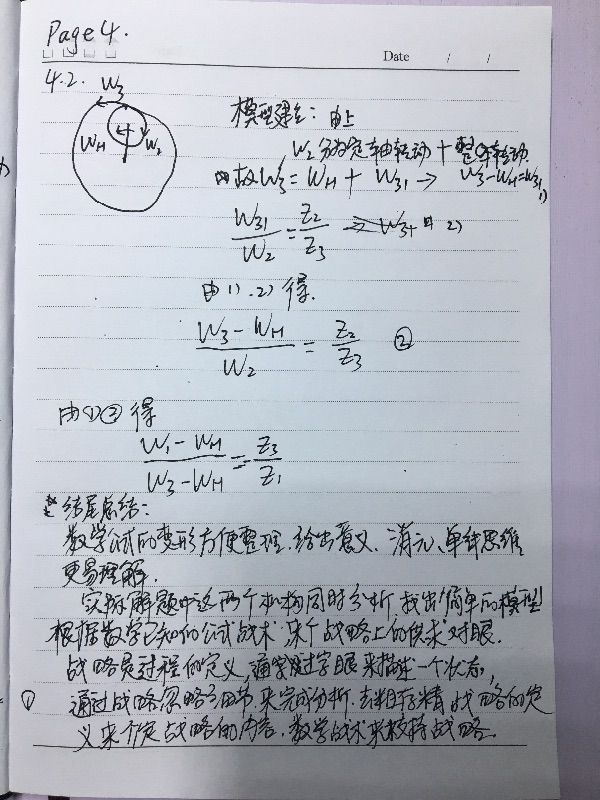

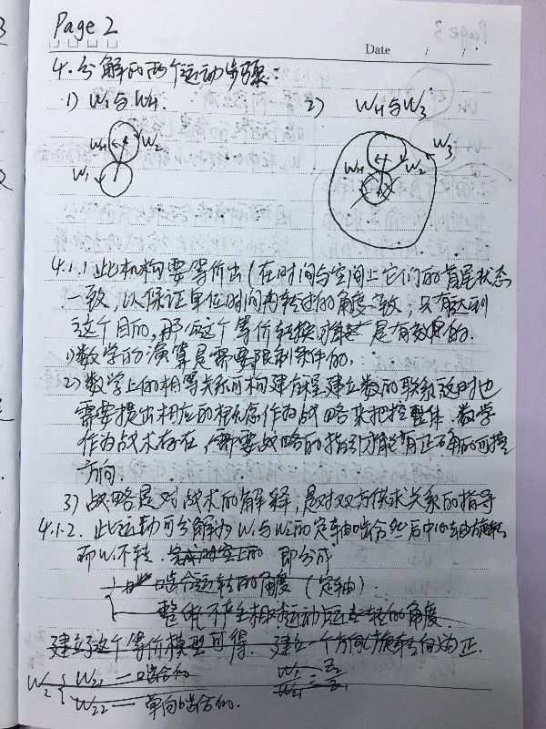

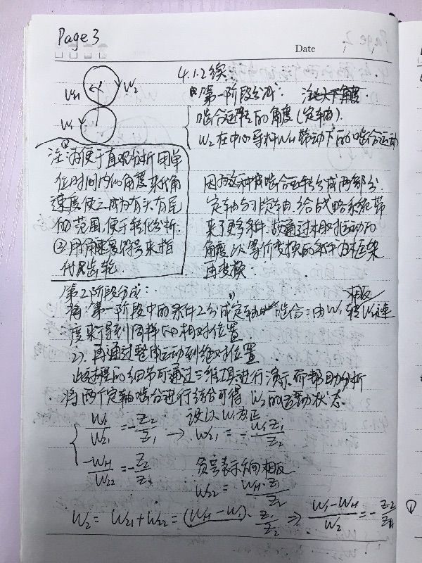

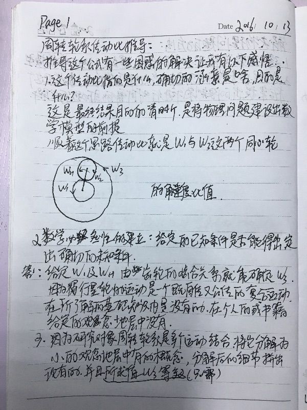

对书上那个直接得出公式的推导太不满意了,自己通过自己的观念地层推导了下,大有所获6 [6 E1 k7 k& ]- a7 Q
只要有了这些科学的方法论就可以一直往前拱
