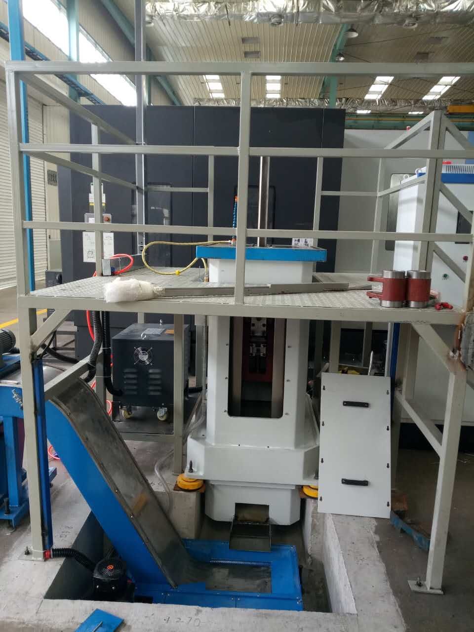

求助大家-这种类似的花键槽能加工吗
发表于 2020-6-24 14:28:19 | 显示全部楼层
这种类似的花键槽能加工出来,采用数控键槽机床拉槽,这种新式键槽加工机床是一种专用内孔槽加工机床 它完全改变了老式插床、内拉床加工内孔键槽的理念,综合了插、拉、刨床三者的优点 ,设计新颖,并采用数控技术和独特的内孔定心工艺以及特殊的进刀原理,它的加工速度和加工精度是传统方法没法比的;它能加工1. 内孔平键键槽 2. 不同齿形内花键3. 孔内螺旋油槽、内螺旋齿轮4.  螺旋内花键、5. 锥形内花键6. 盲孔键槽、型面。
