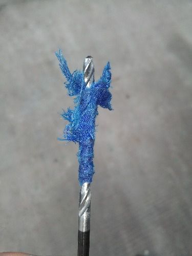

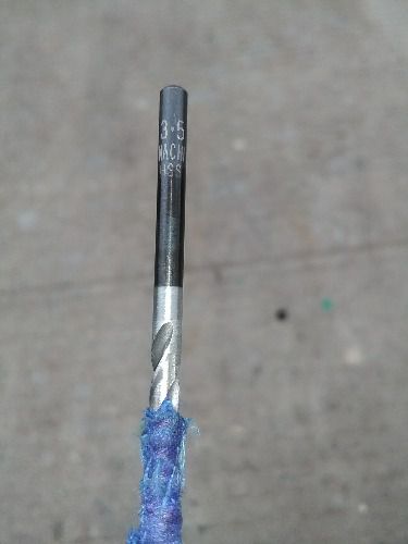

看图再说吧。从进入公司里面的第一天开始,安全教育就是挂在嘴边了。做机械加工的,说的最多的也就是安全。长头发要盘进帽子里。旋转机床不允许带手套作业。车间里只许穿劳保鞋不许穿平底或者高跟鞋。这样的话说了无数遍,可就是有人置若罔闻。明知山有虎,还就是偏再向虎山行。昨天晚上,夜班。黄铜小工件上有小孔需要手动倒角,作业员感觉手拿工件倒角后有切屑掉手上很不舒服,于是就很有“建设性”的用抹布包住手干活了。1600转的钻床遇到了抹布,直接带了上去,手被抹布包住,直接绕到机床上。多亏是小台钻。力矩不大,整个手被卡住后钻床停了下来。即使是这样,手腕直接扭伤。右手反正相当长时间是没法好好动了。作死么,成全你!!
