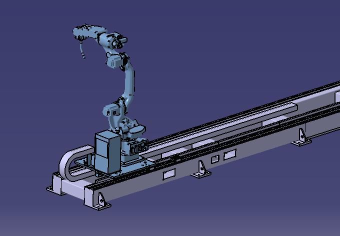

滑台整体结构
滑台整体结构

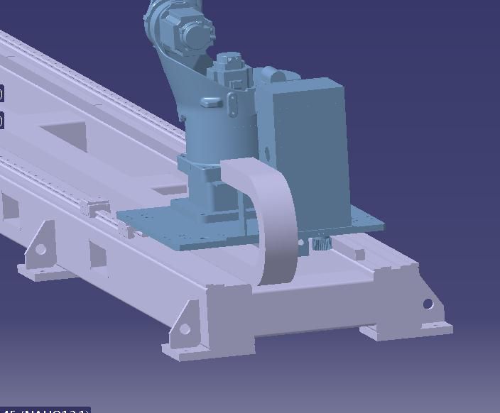

齿轮齿条局部
齿轮齿条局部
机器人滑台利用齿轮齿条机构,伺服电机驱动
参数:伺服电机2000r/min,减速器1:50,齿轮分度圆120mm(模数3,齿数40)
计算:输出转速为2000/50=40r/min,齿轮线速度V≈12.8m/min
最后得出机器人滑台速度为V≈12.8m/min
那么问题来了——
好多机器人滑台厂家也是利用这些参数(甚至更大的传动比,齿轮齿条不清楚),机器人却能滑行60m/min,是怎么实现的啊?
不可能制造齿轮直径1000mm的,是通过什么方式实现的呢?

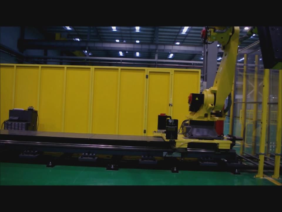

发表于 2016-10-12 15:16:12 | 显示全部楼层
我看到的是这样:
末端配我们的缓冲器。
