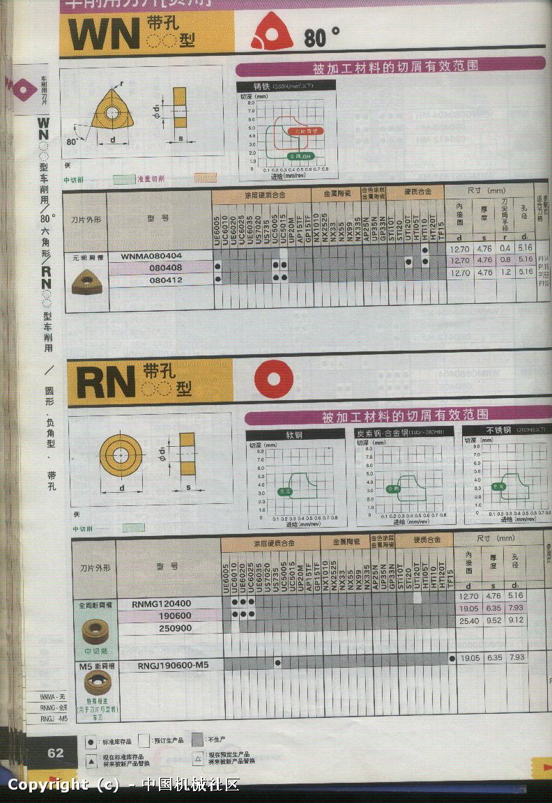

我有一刀片,型号是日本三菱WNMG080404VP15TF,能否车硬度HRC50度合金钢材料,请各位大虾,高手提提建议。

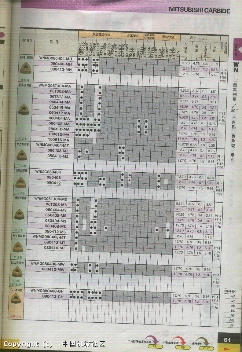

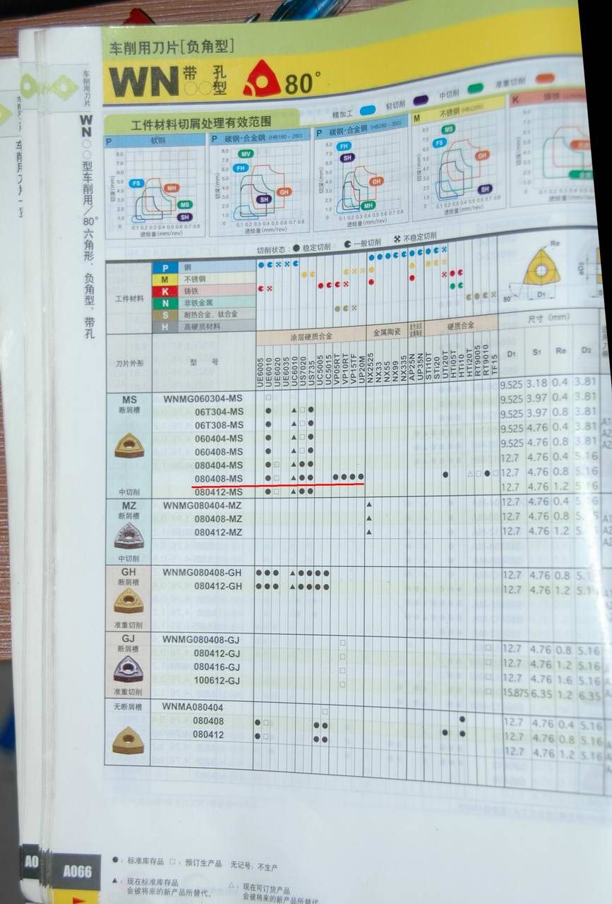

/ v# j/ _3 ]2 K7 o9 {我们很少用这牌子的刀,旧的资料上查不到完全相同的刀粒,可能不行。惟有扫上来给您看看。
