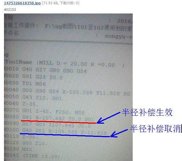

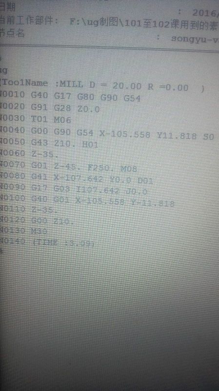

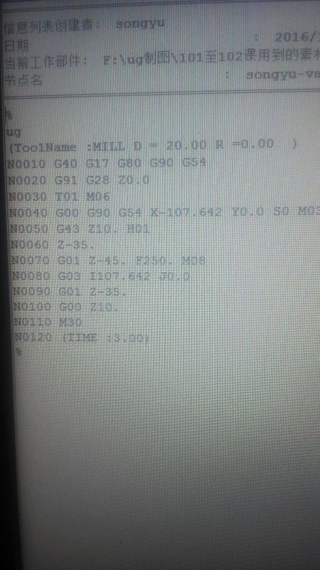

求助各位,ug加半径补偿之后数据为什么没有变化???

发表于 2016-10-2 11:38:42 | 显示全部楼层
以第一个程序为例,只有一个动作有半径补偿的效果:6 _7 a' n! \: {' w2 ^) E
半径补偿.jpg 2 ]' |( Y' O( x7 x% @5 \
 楼主| 发表于 2016-10-2 21:15:37 来自手机 | 显示全部楼层
成歌2047 发表于 2016-10-2 11:38% e# `! l/ K& y% K6 M
: ^# w! I1 a8 c& p& X
解决了,把数据跟踪打上对号就有偏执数据了
