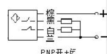

我想问一下各位大神,四线的光电开关可以改成行程开关吗?要接到PLC上的,如果可以的话,怎样接呢?
1 o2 l7 h1 |: r* \" ~- I4 W光电开关的接线图:白色接正极,棕色接正极,黑色接负载然后接正极,蓝色接负极) z$ G. \% a- g! X( O' S2 o

首先可以确定的是黑色的线是信号线,输出的极性是负极,或是gnd型。若是你的plc信号输入端是需要负极型的还可以,若不是的,则需要转接。

7 [4 S  ]0 v, J& m% a输出的极性不是正极吗?

把光电形状上的接线图发上来,大家就看清楚了。其中二条线是接电源的,另二条是接入到plc的输入的。
9 g+ O9 l4 M9 @& y( `" ~( W或者确定型号规格后,上产品的官网咨询,找说明书。

这个是接近开关的.供参考.
发表于 2016-9-27 10:12:41 | 显示全部楼层
看你的PLC是属于什么输入类型的再选PNP型或NPN型的光电

继续昨天的问题
3 X, Q3 \! B, c5 f( I光电开关的接线图8 m% B2 p" ]" q% E# o
发表于 2016-9-27 20:15:07 | 显示全部楼层
1,可以
; p5 L, S+ w* O1 Z( |) B2, 接法二图由左到右分别是$ n" q% M+ c2 X: C
    WH接电源
) M% u1 S: R+ u; W8 k# N: |    BN接接信号线接进plc& x6 q# P. u/ S! y
    Bu接公共地

可以的,你不是用四线吗,用两线改下
