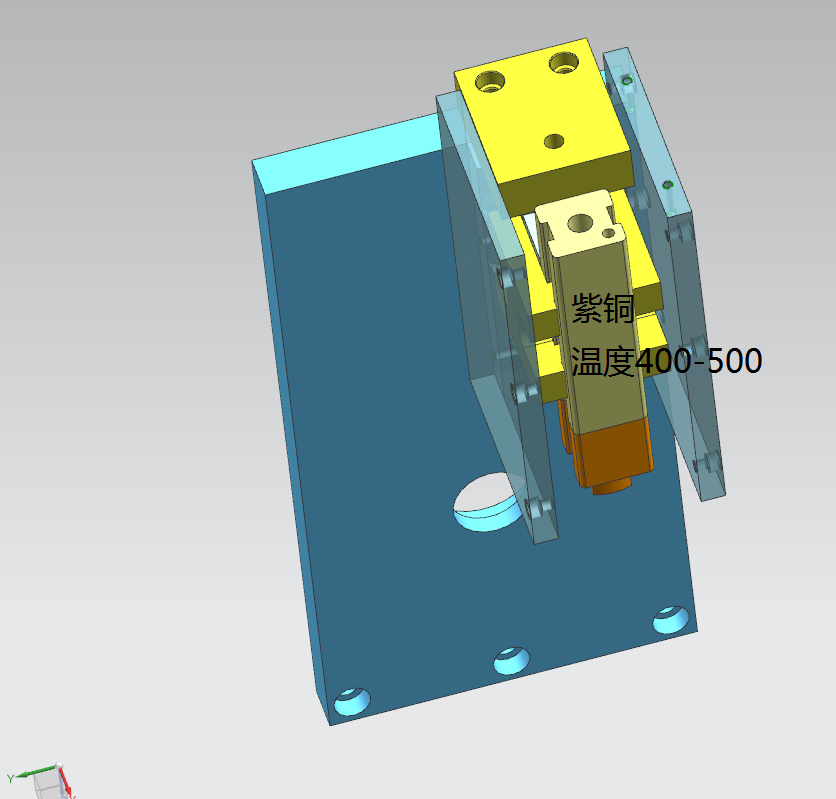

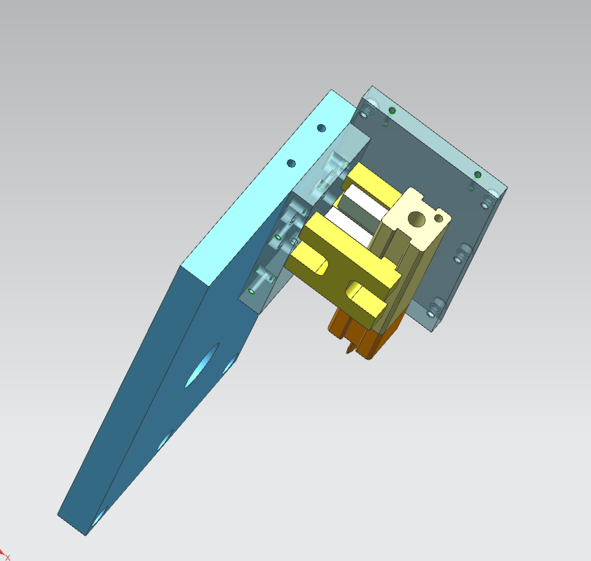

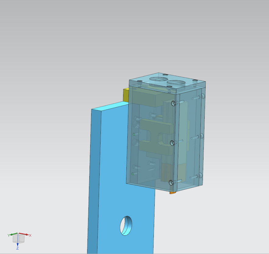

设计了一个加热机构,将紫铜加热到400-500度左右,两边是起固定导向作用,后背有个上下调节的机构。外围5面(透明的板)都有做隔热的防护,请问这个用什么材料比较好,还有就是两旁固定和和调节的选用什么材料?最后面的大板有轴承,所以热量不能传到轴承处。

发表于 2016-9-26 15:11:22 | 显示全部楼层
表面喷上一层陶瓷隔热,
发表于 2016-9-26 15:12:04 | 显示全部楼层
选比热容大的材料加上陶瓷涂层基本差不多了,毕竟才四五百度
发表于 2016-9-26 15:27:56 | 显示全部楼层
我们包装机加热块部分一般选电木作隔热板
 楼主| 发表于 2016-9-26 15:39:20 | 显示全部楼层
马gege 发表于 2016-9-26 15:11
表面喷上一层陶瓷隔热,
陶瓷涂层这个没接触过,不知道麻不麻烦?

 楼主| 发表于 2016-9-26 15:41:23 | 显示全部楼层
十字背包客 发表于 2016-9-26 15:27
我们包装机加热块部分一般选电木作隔热板
电木能承受的温度几度 ?应该没那么高吧。之前我外围的有用过电木,温度到200多度电木就很臭了。
 楼主| 发表于 2016-9-26 15:44:52 | 显示全部楼层
陶瓷涂层的没接触过,请问用什么金属去做涂层的处理好,还有涂层厚度大概需要多少?

发表于 2016-9-26 15:47:42 | 显示全部楼层
楼主加我下Q854142231.我给你传个图片
发表于 2016-9-26 16:02:39 | 显示全部楼层
模具用的隔热板可以实现你要的形状,但是不能攻丝,改一下连接结构就行
