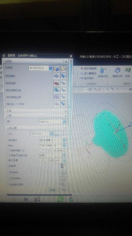

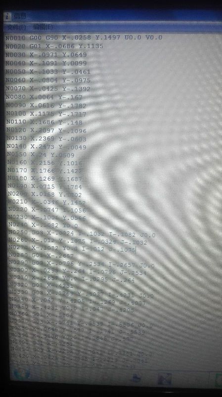

请问各位ug10.0后处理之后生成的程序为什么没有z轴
发表于 2016-9-24 23:53:35 来自手机 | 显示全部楼层 |阅读模式
有没有知道的朋友!!

发表于 2016-9-25 19:08:22 | 显示全部楼层
是你后处理的问题
发表于 2016-9-25 19:38:48 | 显示全部楼层
UG里面刀路是正确的话,就是你的后处理器设置错误
 楼主| 发表于 2016-9-25 21:21:32 来自手机 | 显示全部楼层
解决了,是后处理的没选三轴

还有个问题生成程序之后,怎么能让小数点前面有零
发表于 2016-9-26 09:33:45 | 显示全部楼层
更改后处理可以实现让小数点前面有0
