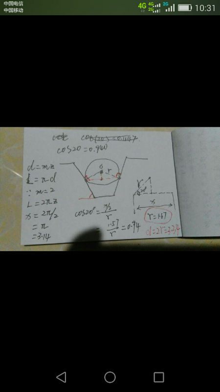

我在激光切割机公司里面做检验员职位,天天用3.35的检棒检验渐开线齿轮的节距,可就是不知道为什么要总3.35的,不用4.0或者其它尺寸的?请各位师傅能帮忙指导下吗?谢谢了

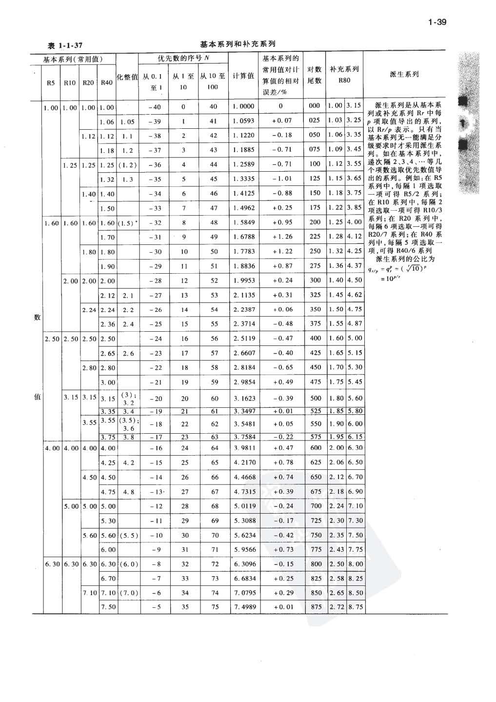

发表于 2016-9-24 17:11:38 | 显示全部楼层
机械设计手册(第五版)第1卷-正文 67.jpg 1 J$ c2 p( O. x4 E0 x
http://wenku.baidu.com/link?url=syPGSsKrKO74ofMrHRDO2sd4WWSNPmrA0xKlwWGvPjVqfMjZJE3Lgwtaq0A3xK3aTyNTEH1EtZcqnqAbb9gXKpzrpUS4enAjYd0aEXQVTFy

不好意思,错了是3.34正负0.001  发表于 2016-9-25 10:40
就是我们用圆棒检测齿轮的节圆直径,用千分表打圆棒在每个齿间的最高点,最后不能超过0.03为合格,这个圆棒用的是3.34正负一个丝,我想知道为什么用3.34而不是用4.0,如果用4.0的圆棒又会有什么问题,还有就是这个3.   发表于 2016-9-25 10:39
 楼主| 发表于 2016-9-25 10:47:18 来自手机 | 显示全部楼层
这个是我请我最好的朋友,也是我师傅给出来的算法
