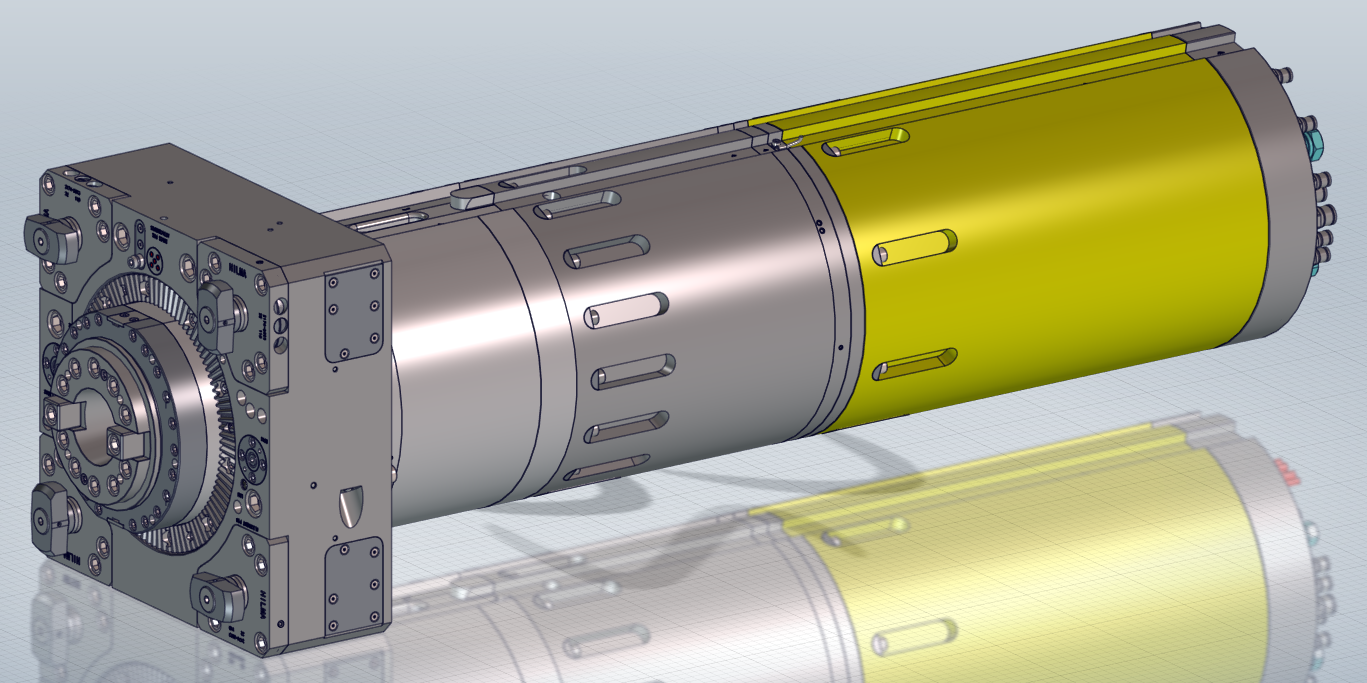

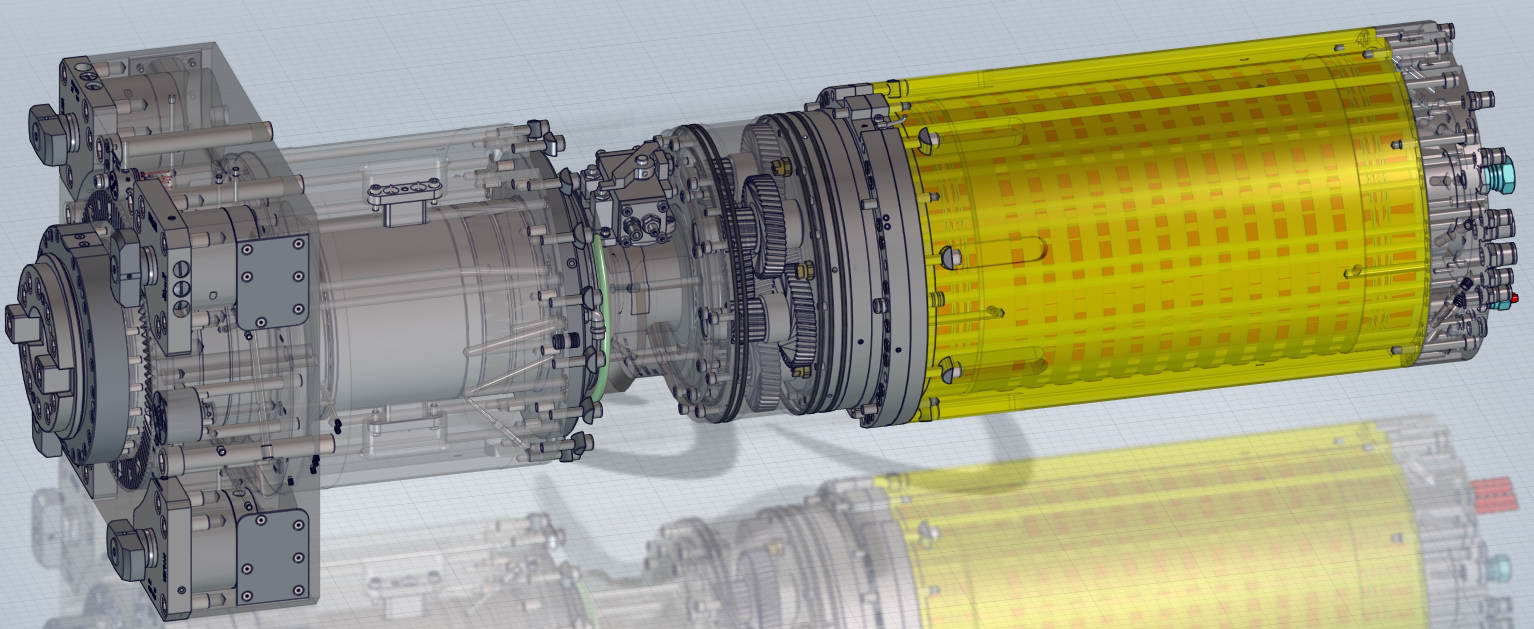

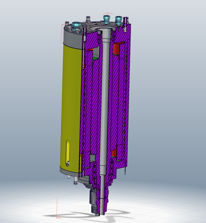

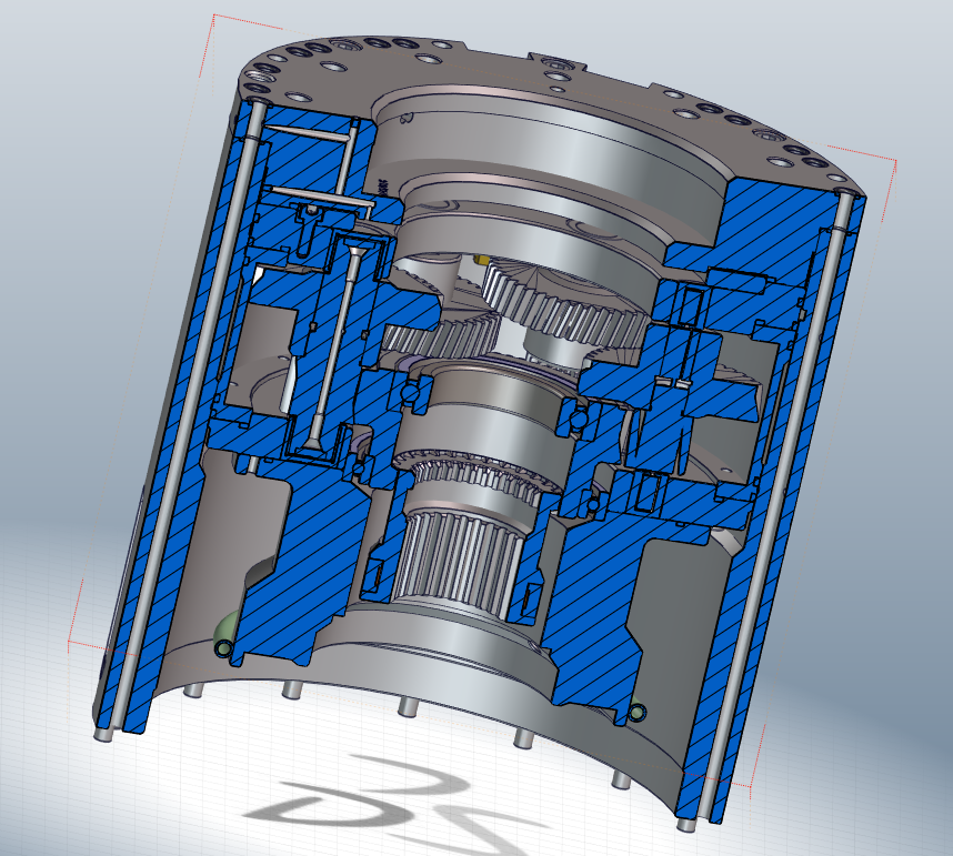

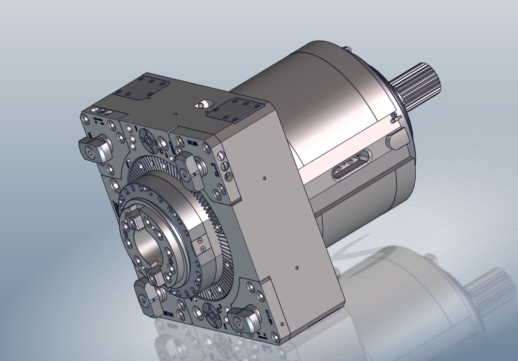

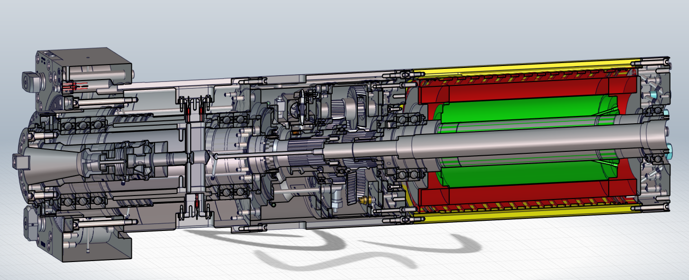

  曾经参与测绘的一个德国电主轴,到货两百多万,三个人历时一年,可谓细致入微,尽量不放过任何一个细节。
% A  C4 {; M2 h) t6 m" B
9 t& i# m1 |. ?  X1 y1 C" [8 Y4 W" ]  每一个件做到 标记——拍照——拆解——测绘——拍照——确定——选型——出图。
; K- Q2 Y" F" d5 ?) v最终图纸出来发现整个设备牵扯机械,电器,液压,气动的东西太多过于复杂,综合风险大大超出公司承受能力,项目宣告无限推迟!
% t4 [  m8 m( y& [2 y6 a  主体由三部分组成1.前端拉刀角铣头接口2.中间减速装置3.内置电主轴。这里呈现的只是机械简单部分,更加错综复杂的液压电器部分并未给出。4 e$ E% B& q9 X/ a" O# X* p; V
